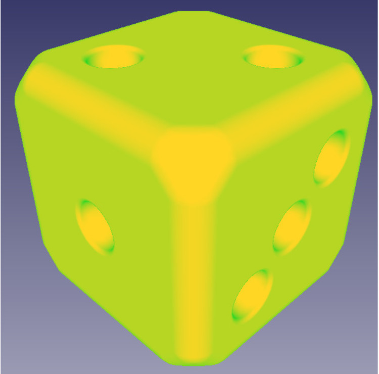

Ezt a rajzot kb. fél nap kísérletezés után hoztam össze ...

Próbáltam, 10-12 perc alatt sikerült, de nem szabványosan, a kocka.
Csak a folyamatot teszteltem.
Persze, aki nagyon benne van a FreeCad-ba az még hamarább is megcsinálhatja.

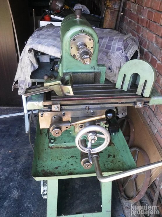

Üdvözletem a tisztelt fórumlakóknak! Adott egy ilyen pofás kis marógép. A kérdésem: hogyan lehetne a legegyszerűbben valamilyen vertikális marófejet ráaplikálni. A cél bogy vasat is tudjak vele normálisan marni-forgácsolni. Nem is kel mondanom hogy az anyagi keret igen szűkös. Sajnos a gép típusárol illetve gyártórol nem tudok semmit! Semmilyen adattábla sincs rajta. Minden ötletre kíváncsi vagyok!
0gbwyh99
Gondolom hogy egyszerűbb egy masszív különálló fortunát felszerelni mint a jelenlegi tengely helyére egy szöghajtásos akármilyen marófejet odabuherálni.
Esetleg aki már csinált ilyet, nagyon szépen kérem, osztja meg velem hogyan kel.  Akár privátban is jöhet. Köszönöm szépen.
0gbwyh99
Ja, és a tárgyasztalon lévő cuccokrol is jó vólna megtudnom hogy mire valók. [#conf]
Én elsőre csinálnék egy derékszögű felfogatást az asztalra   (  hegesztett, feszmentesített, síkbamart ) Persze ahhoz kell egy jó nagy másik marógép
Nekem van és időnként kényszerből használom is   ( a verikálfej elforgatva és a munkadarab a felfogatóra ráfogva )
Hogy miért ? A baromi nagy és nehéz ruszki maróm mindig alacsony   ezzel a trükkel sok problémám megoldódik

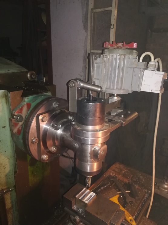

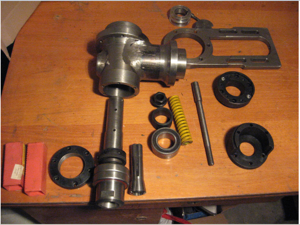

Én igy oldottam meg.20-as R8 tipusú patron van a főorsóban.
A motor fordulat frekvenciaváltóval lesz szabályozható.Ez még a jóvő zenéje.Egy Barátomnak készül ,most van nyúzópróbán.
A szerszám csere mechanikus, de készül a pneumatikus változat
is.Üdv :Bagyinszki László
Azt vedd figyelembe, hogy ha az asztalra felraksz egy körasztalt, arra egy tokmányt, belel a munkadarabot, a vertikál fejbe egy fúrótokmányt abba egy fúrót, és rájössz hogy ezzel már mínusz 300mm vagy. Szóval jó a vertikál fej egy horizontál gépen csak nem fér be alá semmi. ( Saját gépemre is magasítót tervezek már egy ideje. )
