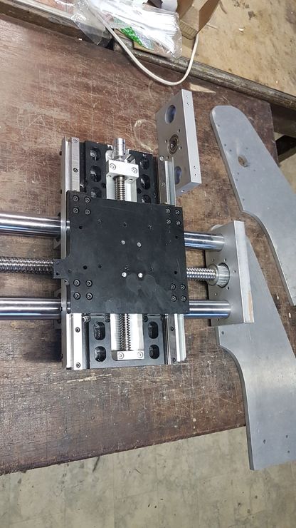

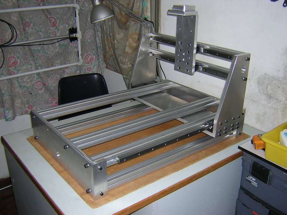

Sziasztok ! véleményeket szeretnék kérni építem első marógépemet és az alsó asztal kialakításán gondolkodom. találtam egy jó megoldást a neten kérdezem ez egy 65 cm X 150 cm es alapterületre jó lenne ? 2db  lineáris sínem van meg. a kérdés igazából az lenne az alsó összekötő alá raknátok a lin sínt vagy így oldalára mi a jobb?? Esetlelg ha van más megoldás a kialakításra szívesen fogadom az észrevételeket. köszönöm

A síned típusától is függ. Vannak olyan sinek amiket csak bizonyos irányokból érhet főterhelés. Először ezt vizsgáld meg a gyártó adatlapján. Ha mindegy neki akkor igazából az a verzió a jobb ahol a sínek meszebb vannak egymástól. De hobby szinten sokat nem fog számítani. Az épülő géped vázának a merevsége sokkal fontosabb szempont.

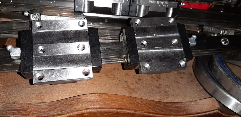

Köszönöm hogy felhívtad rá a figyelem nem tudtam, hogy lehet olyan ami nem terhelhető csak lapjára ...  Itt vásároltam a síneket egy kedves fórumtárstól rexroth márkájúak

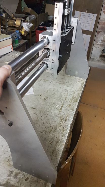

Az "X" tengely elégséges lehet - a gépen végzendő munka ismeretének hiánya miatt, csak sacc/kábé.
De azok az oldal lemezek...elég zsengésnek tűnnek.
Mivel nem az asztalt fogod mozgatni (a hossza miatt gondolom)  érdemes min. 20 mm vastag anyagból elkészíteni az "X" oldalsó konzoljait..
SASTAS kollegával egyet értve, nézz utána a meglévő alkatrészek műszaki paramétereinek.
De akkor sem tévedsz nagyot, ha az "Y" tengely síneket felülről terhelve használod.
Sok sikert az építéshez[#integet2]
Nagy Csaba
Igazad van hogy zsenge először egy alap hobby tanuló gépet szerettem volna aztán kaptam itt pár remek alkatrészt amik komolyabbak mint az első tervem volt, azt gondoltam megépítem a gépet most már a meglévő 10 es oldalfallal és ha minden rendben lesz és már megtanultam használni a dolgokat akkor le fogom cserélni egy 20 as alura. Ez további átalakítást nem fog jelenteni csak a kuplungot kell kicserélni a motornál 10 mm el hosszabbra majd. puha anyagok lesznek megmunkálva pl fa, műanyag, opcionálisan alumínium ha sikerül olyan erősségű gépet készíteni. ( és tényleg siker kell az építéshez egyenlőre nagy fába próbálok kis fejszével csapkondi :D  )

Ezek Rexroth FNS kocsik, ha jól látom 4 golyósoros verzió. Ezeket mindegy merről terheled, de az oldalán minden kocsinak van beütve egy szám RR165 vagy hasonló kezdetű. Neten fentvan a katalógus.
Nagy Csaba
igen a fotón is látszik az egyik kocsi oldalán a beütött szám  megkeresem köszönöm !
