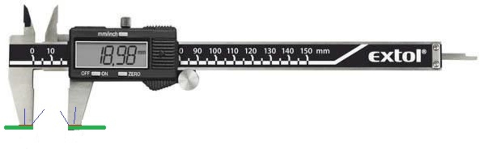

Beszúrás mélységet miért akartok mérni?
Szinte lehetetlen egy befogott anyagban pontosan mérni!
Mi a feladat? Seeger gyűrű, vagy 'O',gyűrű, vagy karmantyú?
Az előzőleg méretezett furatban vett érintő pontossága elég a beszúrókéshez,ha valami jobb az anyag, pl crv4 vagy crmo4 akkor a mélység elérése után visszavesszük a kést és lassan ráközelítünk, érezni a kontaktot ( aki nem érzi, vegye feljebb a főorsó fordulatszámát és rögtön hallani fogja)
Itt, ha lenézünk a nóniuszra láccik' a lemaradás, ezt kell kompenzálni!
Ezeknél az eseteknél inkább a minuszos beszúrás a jó, vagyis , nem igarán kell vele túl sokat foglalkozni!

Nem seeger nem karmantyú mert azoknak a tűrése bőven a hibahatár alatt van  Hanem 15 mm széles bronzos teflon szalag a hidraulika henger egyenesbe vezetéséhez  Az 2.5 mm vastag  ( esetleg pár századdal kevesebb ) A  rúd amit meg kell vezetnie névlegesen 67 es .
. Vagyis kell egy 72 ös beszúrás , aztán a beszúrásba belefekteti az ember a bronzos teflonszalagot (  néhány perc tökölés kell a pontos hossz megállapításához  betesz , hosszú kivesz köszörül   stb )   Aztán igyekszik az ember pontosan benyomkodni és próba   Szoros , kivesz, új fogás ( max 1 tized ) és újra ..
 Triviális hogy a 15 ös beszúrást azt nem 15 széles késsel csinálom hanem 3 assal . A hosszán DRO val nézem az elmozdulást tengely irányban )
   Nekem a negyedikre sikerült . Az induló méretet furatmikróval ismertem  ( esetemben az alap henger furat 67.3 volt ) ahhoz hogy elérjem a 72 őt elvileg 4.7 et kellett beszúrnom .  No az jött össze nehezen . Erre kellene egy jó mérőeszköz
Felhívtam egy cég idős emberét aki naponta gyárt hengereket   Azt mondta nullás legyen a beszúrás mert a bronzos teflon néhány századdal kisebb
Én a tolómérő pofáit a piros vonalig visszaköszörülném, legyen felfekvő felület, két pofavastagságú, rozsdamentes tűgörgőt a kékkel jelölt helyeken AWI-val odapöttyintenék, aztán mehet a mérés.
Készülni fog egy ilyen is ( igaz egy 3 e ft os hagyományos de új tolómérőből )   Az a baj hogy sokszor  rövid az ilyen elrendezés  ( Mély a furat amiben a beszúrás van  . )
Nem mintha értenék ehhez se, de ha mély a furat, akkor nem valami tapintókörző féle volna alkalmatosabb.
https://www.uni-max.hu/digitalis-tapintomero-belso/d/
fpd0kbd4
Egy jobbfajta fém ragasztóval is megfelelhetne az igénybevételnek. Nem kellene a tolómérőnek egy hegesztéssel  járó brutálisabb beavatkozást elszenvedni.
