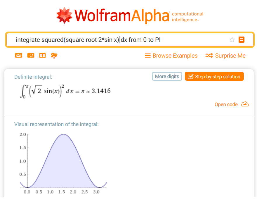

Hirtelen beütöttem már a Wolfram-ba, hogy hogy is van, a definíciója is az effektívnek pont az ... ? :)
Neked is igazad van és Ferinek is ! Feri írta , hogy "ohm-os terhelés esetén" - és ez igaz. Te meg a váltó egyenirányítás utáni nagyobb kapacitásra hivatkozol - ami megint csak igaz csak az ugye kapacitív "eset" (még ha a fogyasztó valójában induktív) és akkor valóban jobban melegszik a vezeték mert az áram görbe már rég elfelejtette a szinusz alakot . [#nemtudom]
