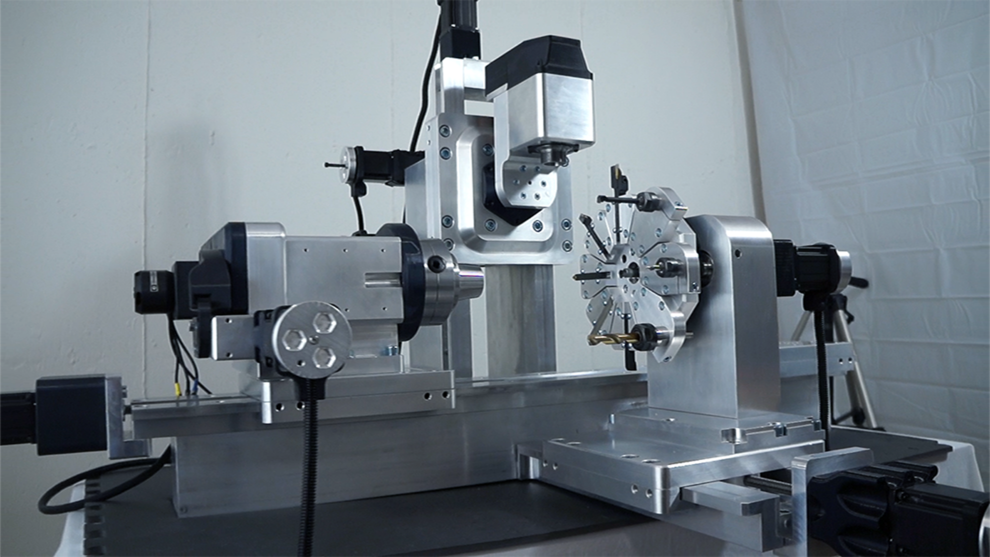

Hobby CNC dróthajlító
pa0n9mw
Üdv
Nagyon jó.
A hajlítási programot hogyan csinálják?
2am4nwzib
Itt megtalálod az egész tervet(3D,Arduino_script... stb)

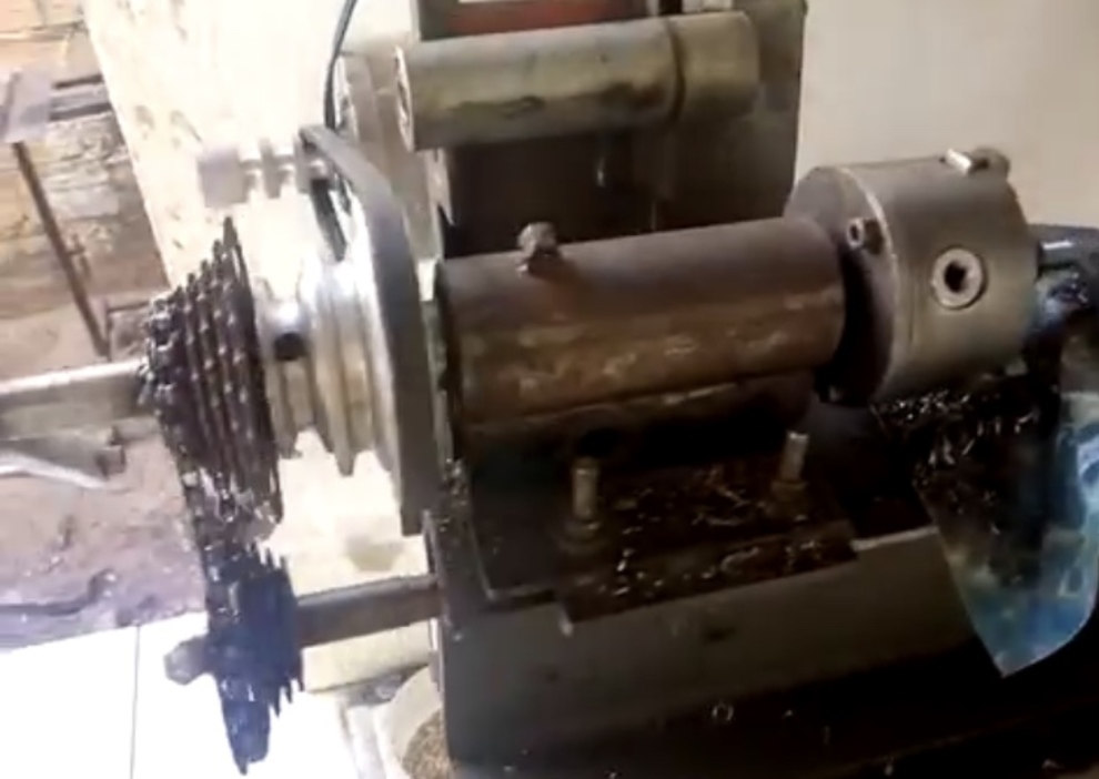

A lánc tökéletes menetvágásra is esztergára
"A lánc tökéletes menetvágásra is esztergára"
Messze van az a tökéletestől, hiszen a lánchajtás áttétele nem állandó, így ez a hiba a menetemelkedésnél is szép kis ingadozást fog okozni.
Azért érdekes lenne kiszámítani, hogy mondjuk két 30 fogú lánckerék esetén fordulatonként 30-szor, +/- hány ezred millimétert változna az 1 mm-es emelkedés.
Ki tudnám számolni, de szerintem elhanyagolható, jóllehet, ennek a gépnek a mechanikája nagyobb hibával dolgozik.
Amit nem értek, hogy a főorsóról hajtja ugye a vezérorsót.
Milyen menetemelkedések jönnek létre egy ilyen random láncáttétel esetén?
xbwtgv9j
https://m.youtube.com/watch?v=kffPWk9GFw4
2:33
Tehát a láncal nagyon szépen lehet menetet vágni
Vigyázz mert a "nagyon szépen" az nem pontos mértékegység..[#vigyor]
xbwtgv9j
Egyediek :) ebben igazat adok, nem gyári de mezőre jó
Bár ha végig gondoljuk a lánchajtás szög ingadozása miatt keletkező hibát bőven elfedi egy esztergán a forgácsolt felület érdessége. Amit mondasz esetleg egy menetköszörűn okozna problémát.
