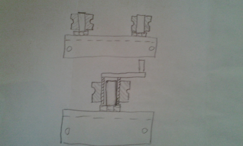

Azt a satusat kell megcsinálnod íves vezetőgörgőkkel. Nem tudom miért kellene hozzá egy nap, hogy elkészítsd.
Az egyik szögvasra hegesztesz két húszas csavart a támasztógörgőknek a másikra pedig egyet, ahogy a satuson látod a kettő közé félútra. Erre pedig egy csövet húzol és arra szorosan a hajtógörgőt.
A görgőket keményfából elkészítheted percek alatt. Akár fúrógéppel forgatva és egy flexxel belecsiszolod az ívet.
Nem kell hajszál pontosnak lennie.
