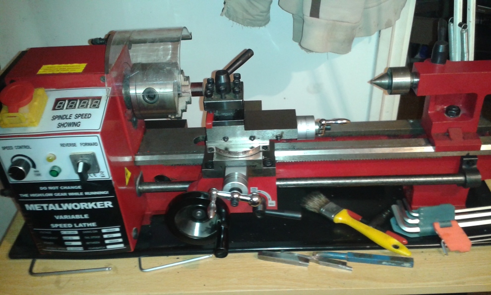

Ha rázárod a lakatanyát(természetesen nem forog az orsó)nem kell még hegesztened sem.[#wink]
Ha valami cserélhető lapkás késsel próbálsz oldalazni, akkor nem csoda, ha eltolja a hossz-szánt. Azok nyomnak ilyen kis gépen.
Megoldások:
1. jó élszögekkel kell a kést köszörülni, akkor nem nyom
2. lakatanyával is lehet a hossz-szánt rögzíteni, kéziszánnal pedig fogást venni oldalazáshoz
3. a szegnyereg talpához betámasztod a szánt, a szegnyerget rögzíted a kívánt helyen.

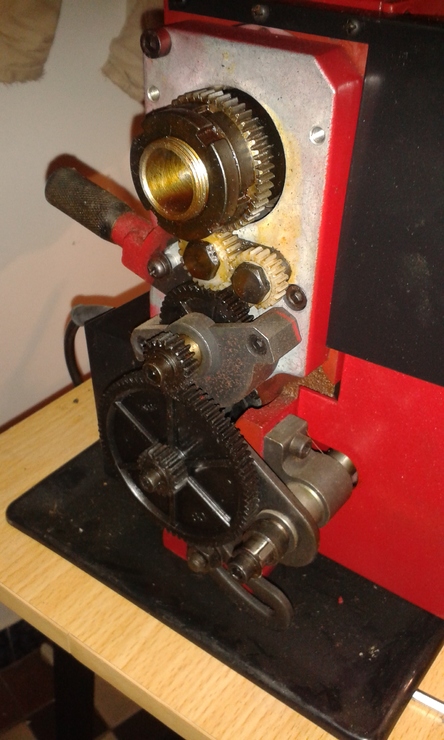

Enek mindig forog az orsó, persze ha megbontom a fogaskerekeknél, akkor lehet nem fog ... :)
svager
Ha nem vágysz menetet,ne leggyen a fogaskerék ősszekapcsolva.
Sokkal hangosabb,és ha nem kenegeted folyamatosan hajlamos megszorulni, ilyenkor pillanatok alatt tőrik a fogaskerék.
Ilyen ennek a hajtás része a fogaskerekeknél, jó kis műanyagok. :)
Ha 'vasbú vóóóna...zörögne, mint a veszedelem.[#nyes]
Van annak előnye is!
Pikk-pakk, nyomtatsz ha kopik/törik.:)
Igen nekem is a 3D noymtató jutott eszembe, legalább lesz munkája annak is. :)
Felül az irányváltó kerekeket tedd semleges állásba, hogy ne kapjanak hajtást a főorsóról. Feleslegesen hajtod, zörgeted, koptatod így őket.
Az alsót meg visszateheted.
