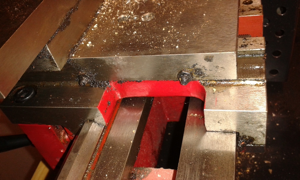

Acélt próbálva esztergálni, érdeks kúp lett, nem sík, aztán rájöttem, hogy a hosszánt eltolja, ennek mi a trükkje ?
Kézzel kell tartani ? De az elég béna mert akkor is elmozdulhat rögzítő nincs rajta, az áttétel oylan kicsi, hogy a kést ahogy noymja elgurul ...
Minden normális gépen leszorítható a hossz szán. A kínai hegyezőkre rá kell építeni a leszorítót. Egy kínai gép esetén nagyjából a pucolás, a szánok illesztése után következik a rögzítők beépítése ( hossz szán, szegnyereg ). Azért olcsó mert Te fejezed be a gyártást.
OK, kösz, erre számítottam. :)
A leszorítók konkrét megoldásaira rengeteg ötletet találsz a neten, mert mindenki aki esztergálni kezdett ilyen masinákkal, rájött hogy ezeket meg kell építeni.
A hátulsó középső lemezszorító csavart meghúzom és rögzül csak leszedtem a lemezt mögüle, hogy hozzá férjen.
Ezen a hosszánon nincs oldalt anyag, amire egy egyszerű furatot készíteve közép alá meg lemezt téve megoldható lenne ...
Ez a megoldás jó lesz úgy látom az enyémre:

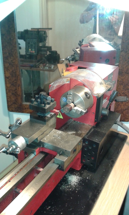

Még kép közelről:
TROMF22
Micsoda kompozíció! Az új szerzemény, tükörben a fotós, és mellette a kegyvesztett(?) garabonciás eszterga-masinája. Csak nem hagyod veszni!?
Nem, eszem ágában sincs azt abbahagyni.
Azt is készítem tovább.
TROMF22
Azt gondold meg mennyire lesz útban a szegnyereg előtt egy csavar imbuszkulccsal. Az igazi esztergákon nem középen rögzítenek hanem hátul levő billenésgátló léc egy darabját szokták megszorítani. Fontos hogy minél kevesebbet vegyél el a szegnyereg útjából. ( Megjegyzem hogy szerintem az e2n gép szán rögzítése is elhibázott, nagyon merev anyagot görbít el rossz erőkarral, szóval gyárilag alig szorít. Az enyémet átalakítottam, szerintem tökéletes lett. Arról is van fent pár fotó )
Kösz ha hátul húzom meg a ott nem zavar semmit ahhoz tulajdonképp nem is kell csinálni semmit illetve pl. a középső csavarra (nem a gyárira, egy másikra) ráhegesztve egy kart ha jól beállítom, akkor elfordítom és úgy megszorul, ha meg vissza kiengedem pl. úgy szinte semmit se kell csinálni ehhez mást. Arra elég hogy oldalazgassak.
A billenésgátló lécen, ahogy írod pont igen. Kösz.
