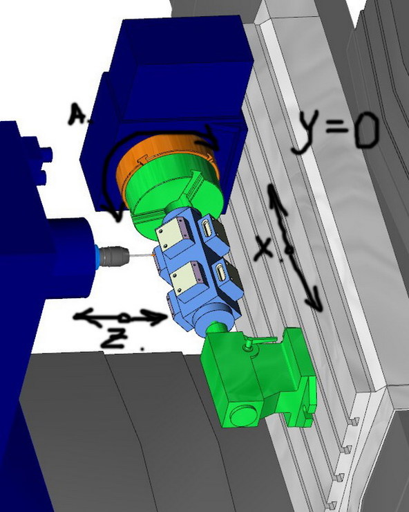

Szervusz Tibor!
Azt szeretném kérdezni Tőled ,hogy mi a külömbség a következő megmunkálási módszerek között. Konkrétan fa esztergálás_marás
esetében.
1.  360 fokot fordul az A tengely aztán lép egyet Z irányba
mint az "Oroszok" videón majd ellen irányba fordul
2.  Folyamatosan forog az A tengely ,360 foknál lép Z irányba,
    a marószerszám közben X irányban is végzi a dolgát
3.  A harmadik esetben a marószerszám hosszirányba mozog (és
    sugár irányban is) a munkadara végeken az A tengely lép
    egy poziciót és egy fordulat alatt van kész a munkadarab.
Remélem érthető amit kérdezek.Az x és Z tengely esztega kordináta rendszerben értem.
Üdv:László
2am4nwzib
Hello
szerintem; 1) A(0=360) , (X),Z=mozog (latcolag eszterga de nem az)
             ha az lenne A=9999999999999....∞( persze lehet 2Ax is értelmezni)
          2)  4Ax ,X/Z/A=mozog Y=0 igazából 3=tengely.
          3)  4Ax ,X/Y/Z/A=4tengely szimultán.
Abban gondolok különbséget, hogy mennyi dinamika árán készül el a munkadarab.
Az ideálishoz legközelebbi ugye az volna, ha a teljes folyamat alatt minden axis egy irányba mozogna, állandó sebességgel.
Ez kerülne a legkevesebb energiába és gépkopásba.
Azután jön az, amikor a legkisebb mozgó tömegű géprész mozog dinamikusan, a többi meg állandó sebességgel vagy szögsebességgel mozog, változatlan irányba.
Ha minden axis ide-oda ugrál folyton, az többszörös energiaigény és többszörös igénybevétel a gépnek.

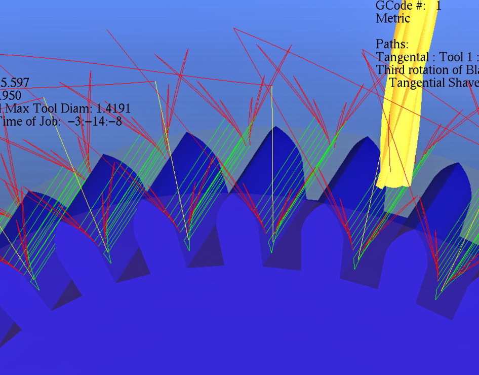

Gondolom az ,,ide-oda ugrál folyton,, a 4Ax_szimultánra érti?
itt egy példa hogy mire jó ez a ,,ugrálás,,Óra alkatrész (fogaskerék), modul maró (drága cucc ) helyettesítő megoldás.

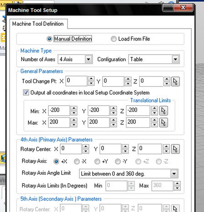

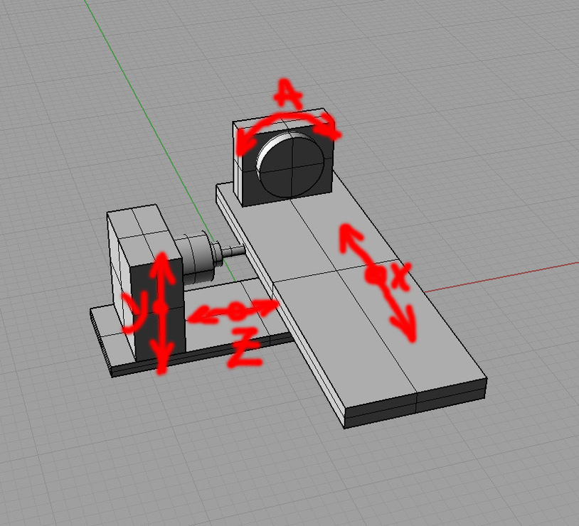

2am4nwzib
Ez a rendszer a ,,4Axis Y=0,, a legtöbb CAD/CAM rendelkezik ezzel a funkcióval pl; VisualCadCam , RhinoCam ...elég könnyű kezelni és nem bonyolult.

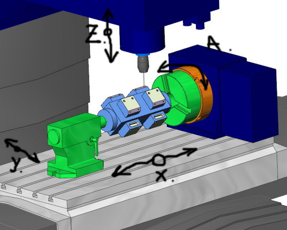

2am4nwzib
Tovább fejlesztve Y-tengelyt , átalakul 4Ax-szimultán sőtt még
egy komplex MILL/TURN-ra is .
