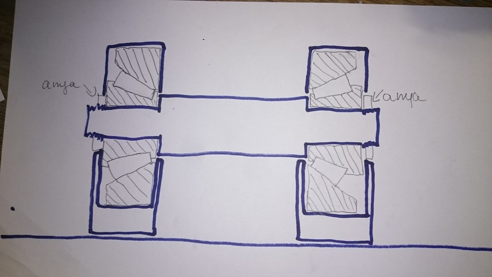

Épülő fémszalagfűrészem tengelyének csapágyazásával kapcsolatban kérdeznék (ezen a tengelyen lesz maga gép fölső része),szóval ide a kotty elkerülése végett két kúpgörgős csapágyat tervezek.
A képen látható módon két egymással szembe forditott kúpcsapággyal szerintetek okés lesz?
Gondolom ebben a helyzetben a csapágy belső gyűrű és a tengely közötti illesztést célszerű kicsitt lazábbra hagyni.
Köszönöm a tanácsokat/ötleteket.

Szerintem. Ha az van épp olcsón, akkor az lesz pont jó.
Azt gondolom, hogy mivel azokon a csapágyakon nem, vagy alig lesz axiális irányú igénybevétel, ezért a radiális erők felvételére megteszi a mélyhornyú golyóscsapágy is.
Kottyanás-mentesre az is beállítható.
A mélyhornyú golyóscsapágy haszna a kúpgörgőssel szemben a kész porvédelem.
Gondolom, nagyobb futásteljesítményt sem kell várni ezektől a csapágyaktól.
Ha hozzájutsz egy elhasznált, vastag golyósorsó csikkjéhez, amin jó nagy ZKLF vagy ZKLFA csapágy van kontraanyával, az tovább egyszerűsítheti az építést.
Közvetlenül szerelhető, porvédett, megvan bele a tengely az anyával, szétszedhető, kimosható, újra zsírozás után ott örökéletű.
Szalagfureszt meg nem szedtem szet, de ez elegge tulhatarozott.
Az egyik oldalra csak tamasztast tennek, a masik oldalra pedig valami olyat, ami axialis erot is elvisel.

Nagybátyám szerint - aki elég sok szalagfűrészt épített- a legjobb megoldás a Dacia kerékagy. Készen van olcsó és könnyen adaptálható a feladatra mivel talpas rögzítése van könnyen megoldható a felső tengely döntése is.
Persze nem kell feltétlenül ehhez ragaszkodni jó az opel astra is.

Köszönöm a sok sok választ,lehet túl gondolom de pont ez a 2db  megmaradt kúpcsapágyam van itthon,pedigha a Bomar is golyósat tett akkor biztosan nem kellene egyéb más fajta.
Az is igaz hogy ebben az esetben a porvédelem nem megoldott,de ez nem lenne gond.(cs.ház és tengely közé beszúrok egy O gyűrűt),de ha talállok golyósat akkor azt hiszem váltani fogok.
