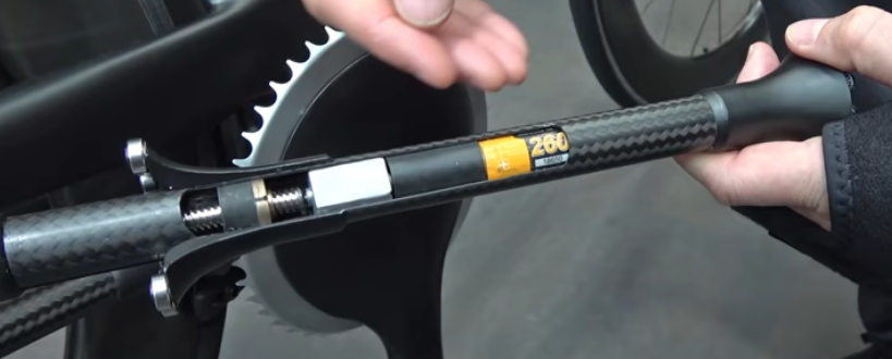

Nem CNC de gondolatébresztő... Most futottam bele a youtube-n. Elsőre egyszerűnek tűnik, de azt nem mutatják, hogy lehet (menet közben) áttolni a hátsó csapágy koszorút egy másik fogaskerék pályára. Gyanítom sehogy. Vélemény?
Rosszul gyanítod. Eleve értelmetlen volna ha nem lehetne vele váltani. Úgy működhet hogy egy rugót feszít elő a váltókar, majd amikor a kerék abba a pozícióba fordul ahol a lépcsős keréken egy vonalba esnek a "fogak" ott a rugó átlöki a csapágyat a kívánt pozícióba.
Így valóban működhetne a dolog, de a karbon tengelyen nyoma sincs annak, hogy a csapágykoszorú azon mozogna (bordástengely vagy legalább kopásnyom). Tudom, el lehet dugni ha nagyon muszáj, de se bowden se mechanika nem látszik ami mozgatná a "váltót".
Nem hiszek az összeesküvés elméletekben, de egy ilyen promo videón szerintem megmutatnák működés közben ha képes lenne váltani. Miért csak egy fokozatban tekergetik 4 percen keresztül?
7gsdrbw03
Sziasztok! Szerintem a kardán, tengely irányban el tud mozdulni,és úgy vált.
A kardánban van az eb elásva :)
Okos elektronika, baby elem, nyomaték változás érzékelés. A nyomaték növekedésével/csökkenésével egy orsó mozgatja a csapágyas koszorút.
Ja, ez meg lemaradt.
Szuper! Köszi a választ, erre álmomban sem gondoltam volna. Igazi high-tech. Nem hiszem, hogy nagy tömegben fogják árulni.
Ez igy terheletlenul eleg mutatos. De nekem nem tunik tul izmosnak ez a szoghajtas(?).
Igen csak jó anyagból kell a fogaskoszorút készíteni hogy odalépve a pedálnak ne hajoljanak ki oldalra.
kart emg
1:30 körül mondja és mutatja, hogy a kis "fogasnak" mozognia kell majd, de ez még nincs kész, mivel ez egy prototipus. A nagy fogas jelenleg alumíniumból van, nem hinném, hogy egy nagyobb áttétnél ez a lukacsos tárcsa ne görbülne össze-vissza pillanatok alatt.
