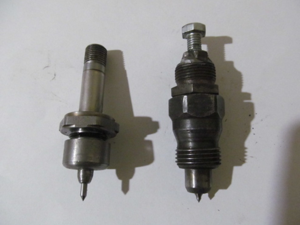

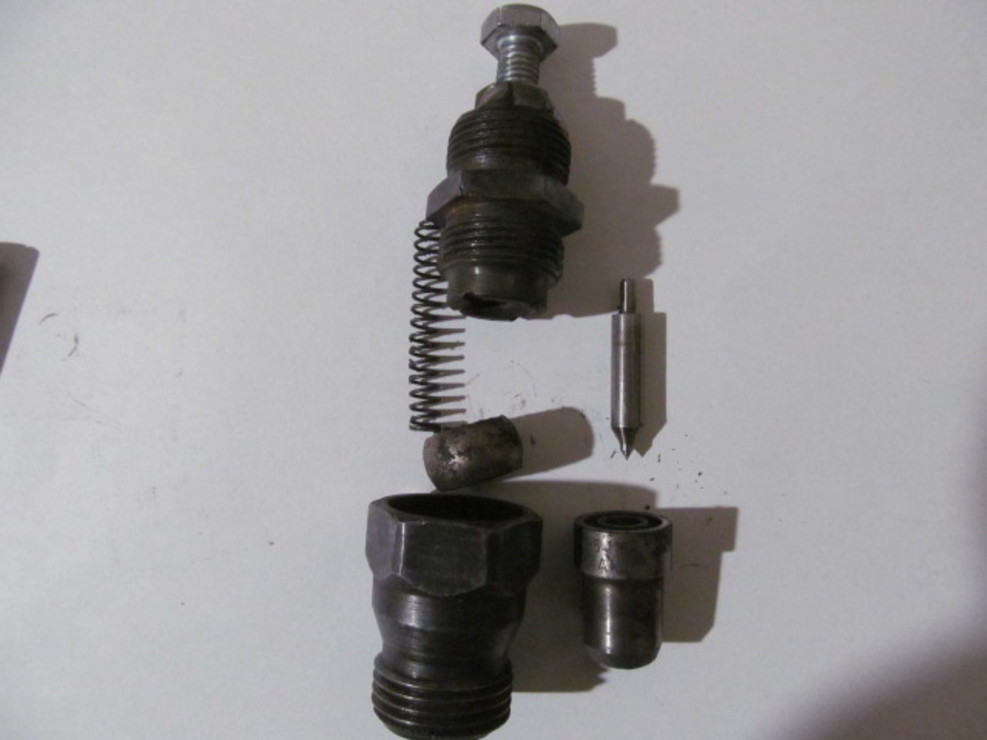

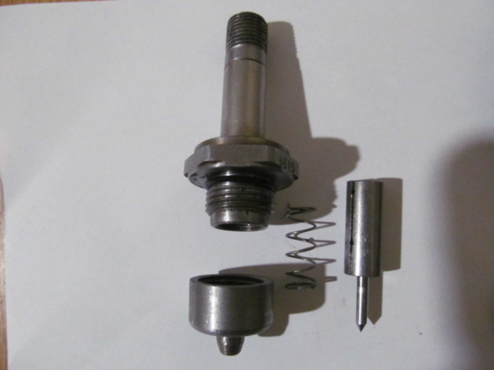

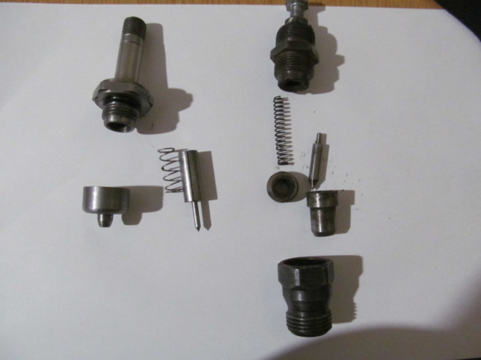

Hátha érdekel valakit gravírozó tű.
Az egyik mágnes szelepből van.Új tű vezetőt kell csinálnom,mert egy picit kottyan.
A másik egy régi porlasztóból van,ott nincs kottyanás és a rugó feszessége is állítható. Vagy esetleg tapintónak is jó a Z0-át felvenni.
A porlasztó csúcs tűje valóban kiváló anyag, vagy 10 éve használok egyet pontozónak, most is hibátlan.

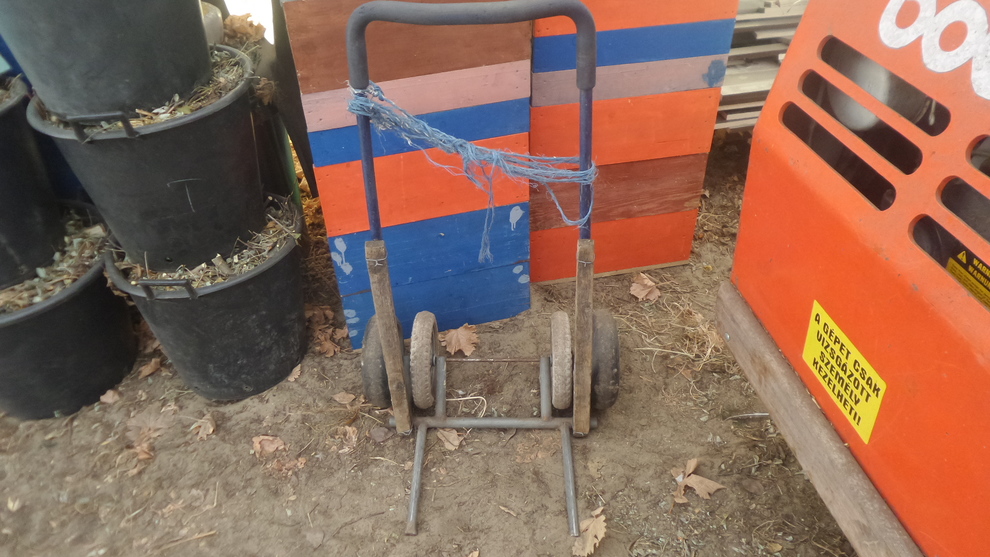

Keresnék ötleteket ,linkeket egy egyszerű letisztult molnárkocsi 100 kg -ig terhelhetőségű ,elektromos vagy hidroalikus megvalósításához.
Egy órát kellene intenzíven dolgoznia.
Egy óra áll rendelkezésre tölteni míg szállítom a méheket(vagy akku csere).
Viszonylag könnyűnek kellene lennie.
Érdekelne mini differenciálmű
Kb 1 KW-os motor --vagy kettő kerékmotor 500W (segway)
Kerékátmérő 10 col feletti
Megkérném azon ügyes Matematikus úriembereket aki ki tudja számolni nekem hogy melyik megoldással tudok a legkisebb veszteséggel dolgozni.
Ezalatt azt értem hogy: elektromos,két motorral
hidroalikus-benzinmotorral
benzinmotoros difi művel
elektromos difi művel
100 kg-ot--kell terepen viszonylag normál gyalog kisérerttel 50-100métert megtenni 80-szor
Illetve egy rámpán felmennie 1 méter magasra.
Segítséget mehanikában elektronikában esetlegesen kivitelezésben mézzel tudom meghálálni.
Varga László
Ennek az adatlapja hatha segit kicsit.
Az "önegyensúlyozó" járgányok (elektromos egy- és kétkerekűk) tárcsamotorjait (kefe nélküli DC motorok) nem ajánlom. Neked a giroszkópra nincs igazán szükséged. Másfelől felesleges az 1-2 kW teljesítmény is, mert "gyalogkíséretű" üzemben úgyis le kell áttételezned a motort a kerék fordulatára. Az önegyensúlyozókban direkt hajtás van, az abroncs (gumi) közvetlenül a motor palástjára van szerelve. Ezért kell a nagy teljesítmény illetve nyomaték, hogy egy 100-120 kg-os embert is 15-20 km/h sebességgel tudjon egy lejtőn felvinni. Persze ebben a műfajban is vannak "szörnyetegek", amik akár 40-50 km/sebességgel képesek menni, de erre neked nem sok szükséged lesz. (Ezeknek az ára egy használt kocsiéval vetekszik.) Alacsony fordulaton elég nagy a nyomatékuk, de piszkosul melegszenek és nagy áramot vesznek fel (akár 20-25 A-t is, amit az akkuk nem feltétlen szeretnek)

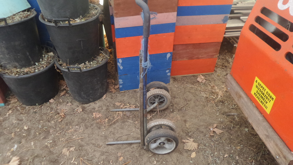

Jelenleg ez teljesít szolgálatot!
Hirtelen készült rövid távra ,de 5 éve szolgál.
Kenyér szervós!
Egy szállításnál 2 kiló lemegy-és a ruhámban lévő szárazanyag tartalom nulla.
 Jobbat még nem sikerült kiagyalnom ,vagy az idő vagy a pénz.
Ezért szeretnék egy kicsit könnyíteni.
Több ötletem van, csak az idő meg a pénz.
Ezért gondoltam ,hogy van közöttünk sokat látott ember.[#integet2]

Megelégednék ha tudnék szerezni egy mini difit ,vagy ha a két kerék két motor lenne és ha egy kicsit fordulásnál rátartanék a másik motorra több ampert adna.
Varga László
rotaryfun
A rotáció kapán sincs difi mégis fordul. Én valami kis benyás rotakapa átalakításából csinálnék kaptárcipekedőt, ha a méhek tolerálják a zaját és a szagát.
