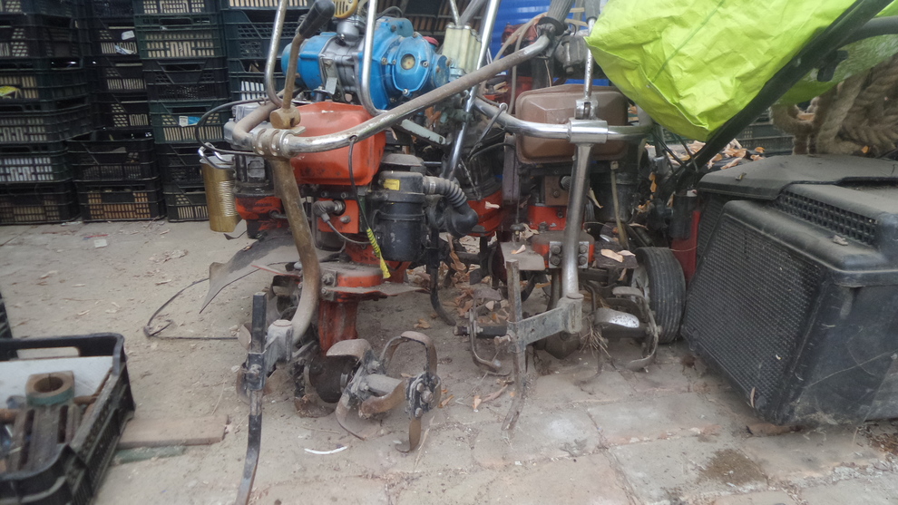

Pl. egy ilyenre felraksz két kereket a hajtást meg megoldod egy 50-100 W körüli 12V-os motorral. Az 1:40 áttétel első ránézésre kellően lassú és nyomatékos hajtást eredményez. Egy viszonylag kicsi munkaakkuval (elektromos csónakmotorhoz valóval) sokáig bírná.
Amíg írtam beelőztél a rotakapával. Szerintem járható út még villanymotorral is.
Varga László
Igen jó az ötlet de ezt is félretettem mivel hangos és nem utolsó sorban hátramenet nincs benne meg a szaga és nehéz is .
Kis ducati MPM rotyakapa bírná is csak arról is le kellett tennem .Pedig már nekiálltam hogy abból faragok

Igen túl nagy power biztos nem kell és a villanyos csendes is és szagtalan is, sőt talán aksi is van mert a pergetést is aksikkal szokták megoldani. A rámpára feljutás az ami némi nyomatékot igényel de talán nem kivitelezhetetlen. Ami a matek az a súlyelosztás a tengelyen hogy sem üresben sem rakottan ne kelljen megszakadni.

Ha maradunk a rotakapa meghajtásnál a csiga/csigakerék önzáró. A benzinmotoros hajtásnál kell csak a röpsúlyos kuplung, hogy alapjáraton szétkapcsolódjon a hajtás. Villanymotornál lehet fix kapcsolat is.

Ez igaz csak mondjuk 100 kg-ot nehéz eltekerni ha merev a hajtás.
Rotakapa a földben pedig ásva megy ott tekergethető vivel ez a cél.
Merev tengellyel a 80 szoros utat megtéve homokon átrendezi a földet a futó körül .
ebből a rotakapából pedig felkészültem.
