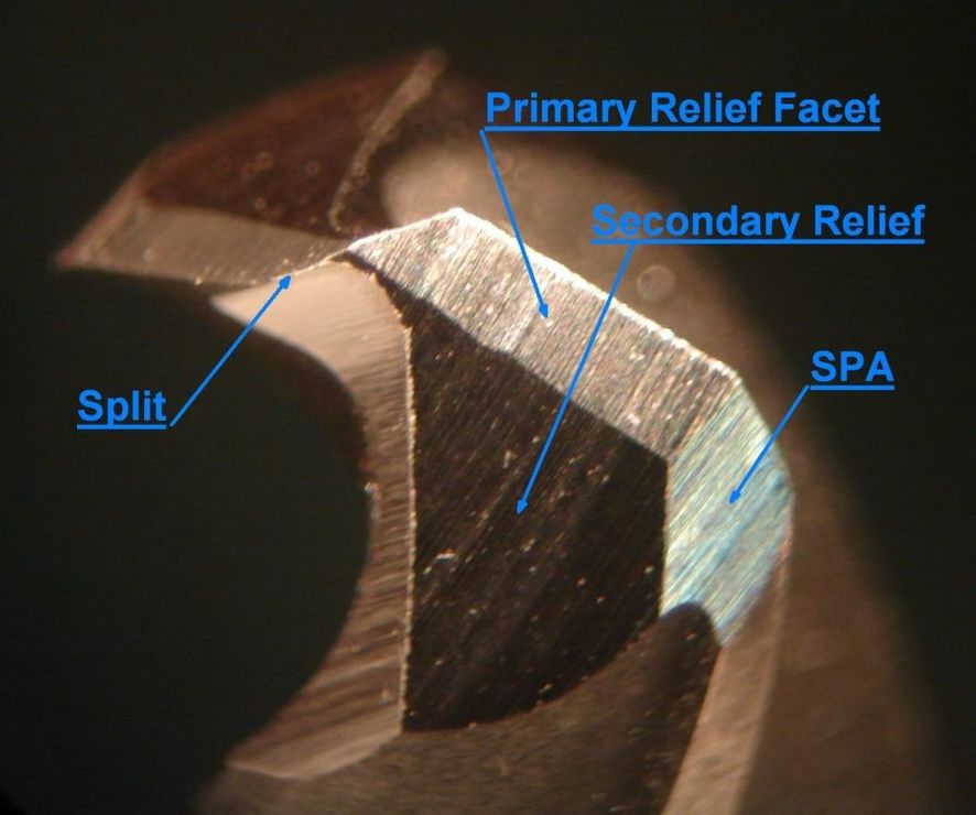

TROMF22
AGATHON A175 gépen, háromsíkú csigafúró élezés.
Nagyon jó eredményekkel használtuk kb. 1985-től.
A szervezési része volt a nehezebb, hogy visszakerüljenek a csigafúrók a központi élezőhöz, és ne szaladgáljanak a szakik a bakköszörűkhöz a műhely sarkába. Végül is megfelelő számú forgó készlettel megoldható volt. Lényegesen csökkent a szerszámfogyás.
(Az igazsághoz tartozik, hogy más rendszerű élező gép is hozott volna javulást a szerszám gazdálkodásban ilyen rendszer esetén. Itt viszont lett egy kényszer, használni kellett a keményvalutás, svájci gépet, nem volt apelláta.)
TROMF22
Mielőtt valaki helyreigazít:
A háromsíkú élező az AVYAC 3P32 volt.
Együtt érkeztek a AGATHONnal. Mindkettő igen drága volt és nagy tortúrával járt beszerezni.
Köszönöm, hogy felemlítetted ezt a gépet.
Ismerkedem vele.
Nagyon praktikusan kitalált szerkezet, sok új ismeretet ad.

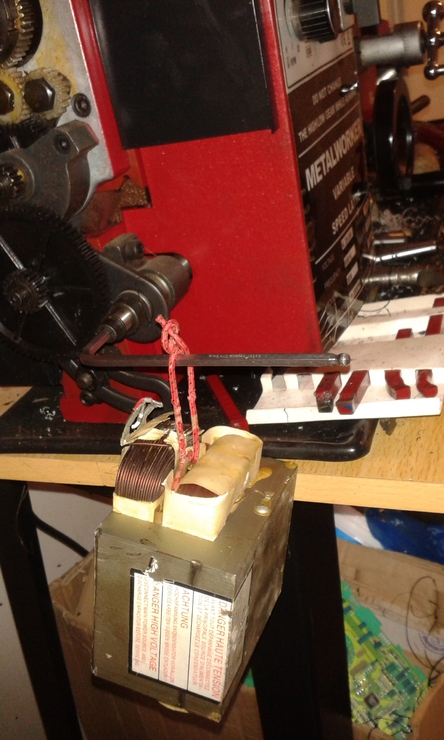

Megnéztem már, hogy a Sieg C3 esztergán a hosszán orsó mennyi forgató nyomatékot kér minimum a hajtáshoz.
50mm erőkar, kb. 2 kg tömeg húzza lefele, annyi a minimum ilyenkor persze esztergálás még nincs.
Ez így olyan 1Nm kb. úgyhogy egy combosabb 2Nm-es léptető közvetlen hajtással épp elbírhatná talán.
Ezzel szemben az esztergáláskor jóval nagyobb erők szükségesek, emlékezz mennyivel nagyobb erővel kell kézzel nyomni amikor acélban nagy fogással dolgozol, mondjuk egy műanyag simításához képest. Saccra legalább hússzoros az erő különbség.
Az biztos több kell neki, mikor a készszánnal tolom acélba, akkor kis fogásnál is elkér vagy 2Nm-t szerintem, emez meg a hosszán, ott alapból kell enyni, hogy megmozduljon, majd Robsy kollága elmeséli mennyi is a mellékmozgás erőigénye, a 0.1W ha jól emlékszem. :)
Az sem mindegy, a kés milyen, ha csak dúrja az anyagot akkor jóval nagyobb kell neki.
