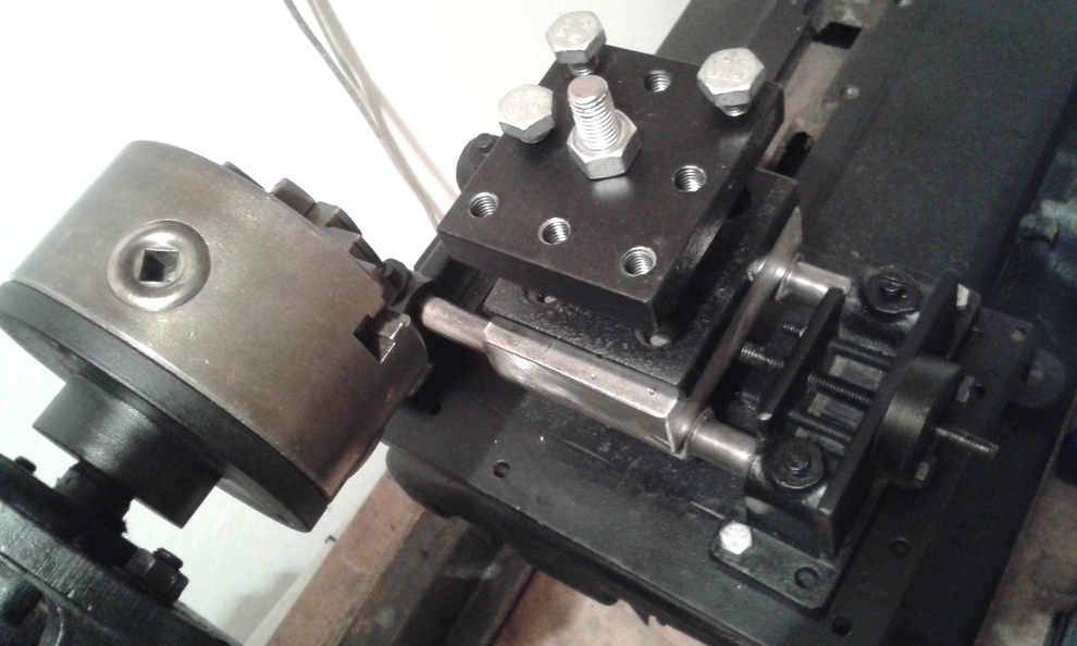

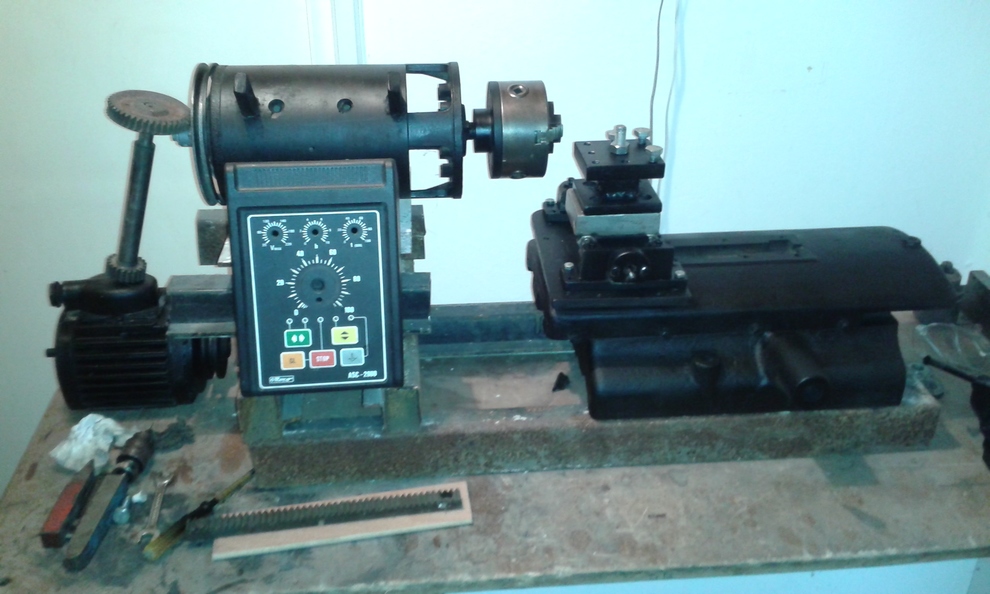

Kicsit alakítottam tovább az eszterga szerűségemet.
Miből van az orsóház, valami szelep test?
Valami generátor volt úgy rémlik.

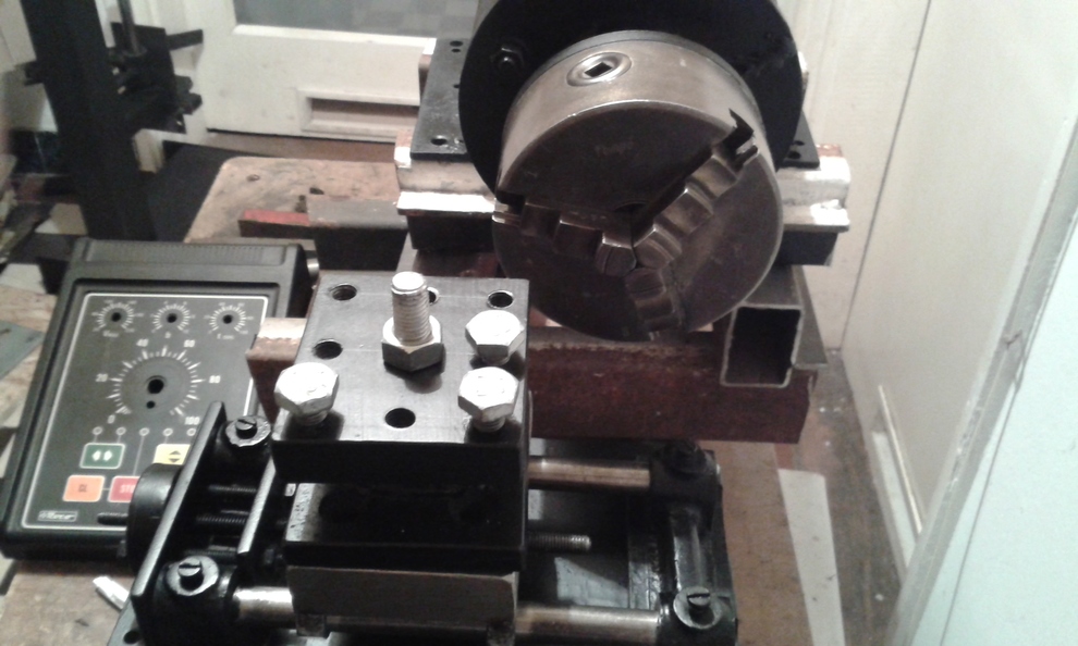

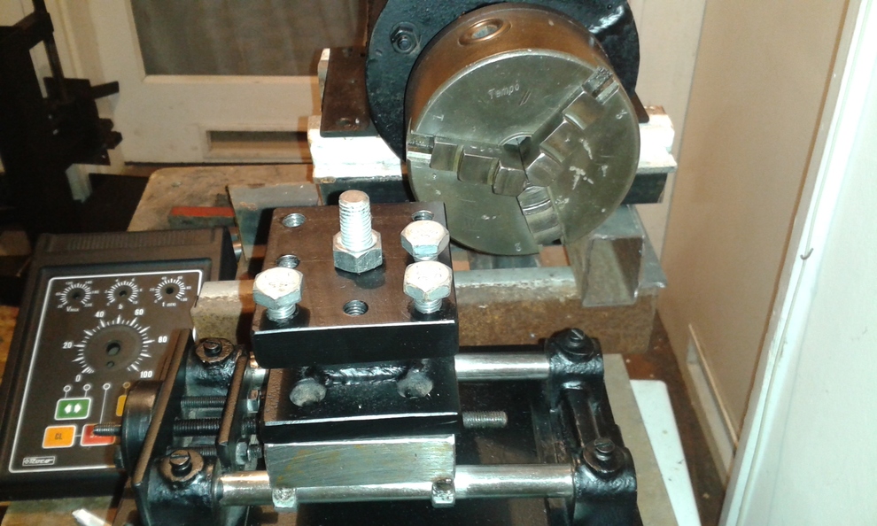

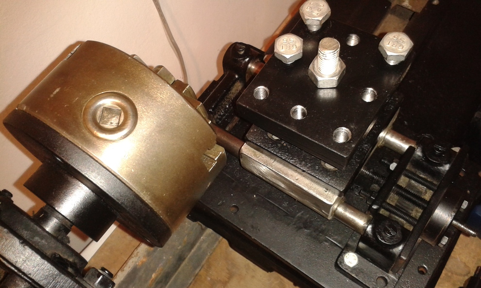

Még képek.
Elég halovány a főorsó mérete .
Az alja majd még szebb lesz, csak össze van rakva, hogy kb mi hova esik tervezés nélkül élőben. From scratch.  Ahogy az angol mondaná. :)
Tudom, de ez megvan, úgy fogom rátenni, hogy azt a részt ki lehessen cserélni, illetve az egész ágyát be akarom majd önteni műgyantás betonnal vagy akármi, majd ahogy sikerül.
Műanyaggal fával el lehet majd bohóckodni így is remélhetőleg.
