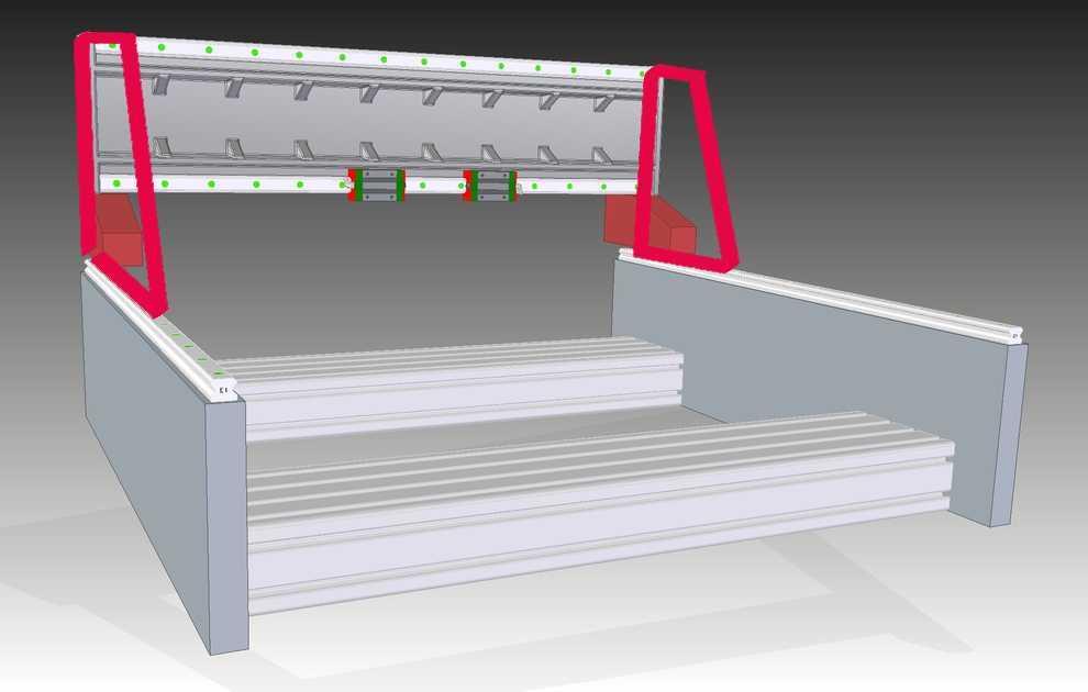

Amit nyertél a gerendán, most elveszítenéd az alatta lévő piros darabon. Azon fog billegni a jó merev hídad? [#vigyor2]

Kb. én is így képzeltem el, de mivel a kérdés a "lábak" egybeöntés avagy külön alkatrészségére irányult, ezért egyrészt nem akartam fölöslegesen sokat rajzolgatni, másrészt az egész kialakítása attól is függ, hogy ha egyben van öntve, akkor a hidak alá kerülne, ha külön elem, akkor a híd végeihez oldalról lenne csavarozva.
Tegnap kicsit Youtubeoltam homokformázás témakörben, és ez megerősített, hogy az egybeöntés nem kivitelezhetetlen, de jóval macerásabb.
Ha csak a hidat kéne formázni, akkor az osztósík a híd kb. közepén lévő, egybefüggő függőleges fal lenne, tehát mindkét homokformába kb. 45mm mélyen nyomódna bele.
Ha ráönteném a lábakat, akkor az egyik forma marad a kb. 45mm, a másik viszont legalább 150-180mm mély lenne.
Nulla tapasztalatom van a téren, de abban biztos vagyok, hogy macerásabb lenne kihúzni a homokból a mintát, illetve a nagyon eltérő keresztmetszetek a táplálást is bonyolítják. De lehet, hogy egy gyakorlott öntő ezt egy vállrándítással elintézi? [#nemtudom]

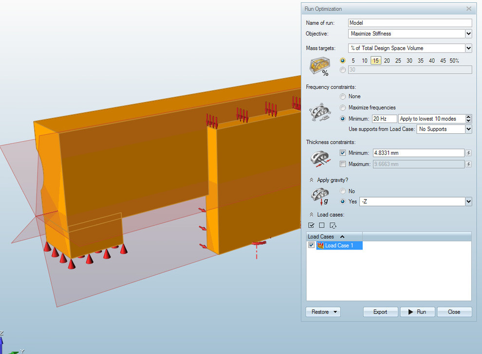

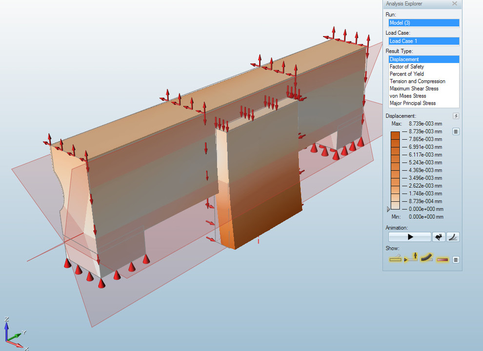

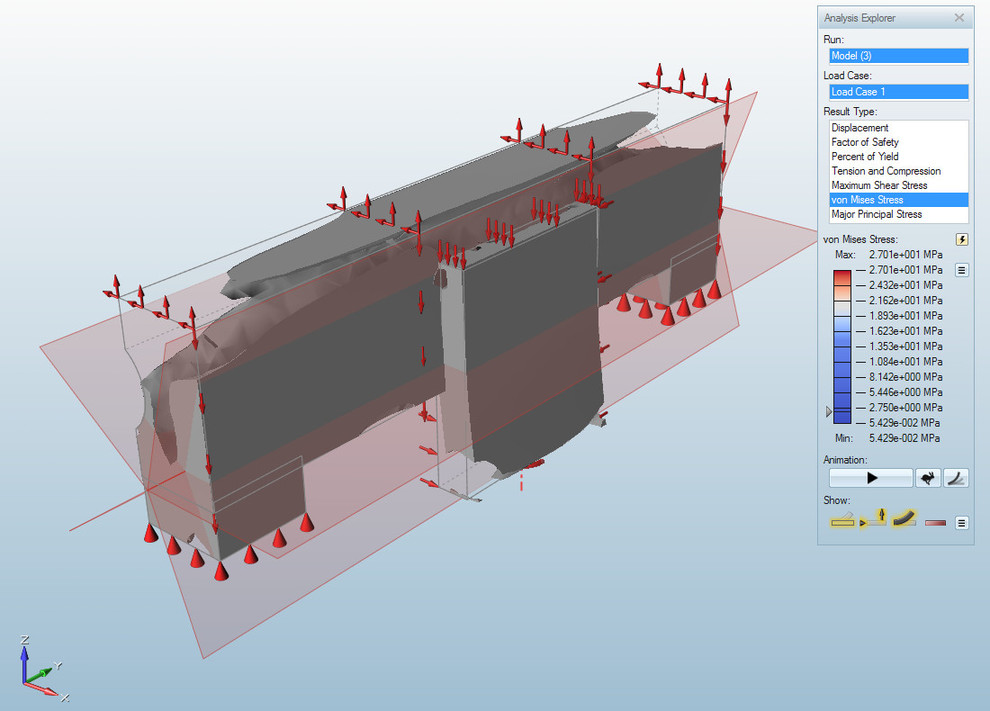

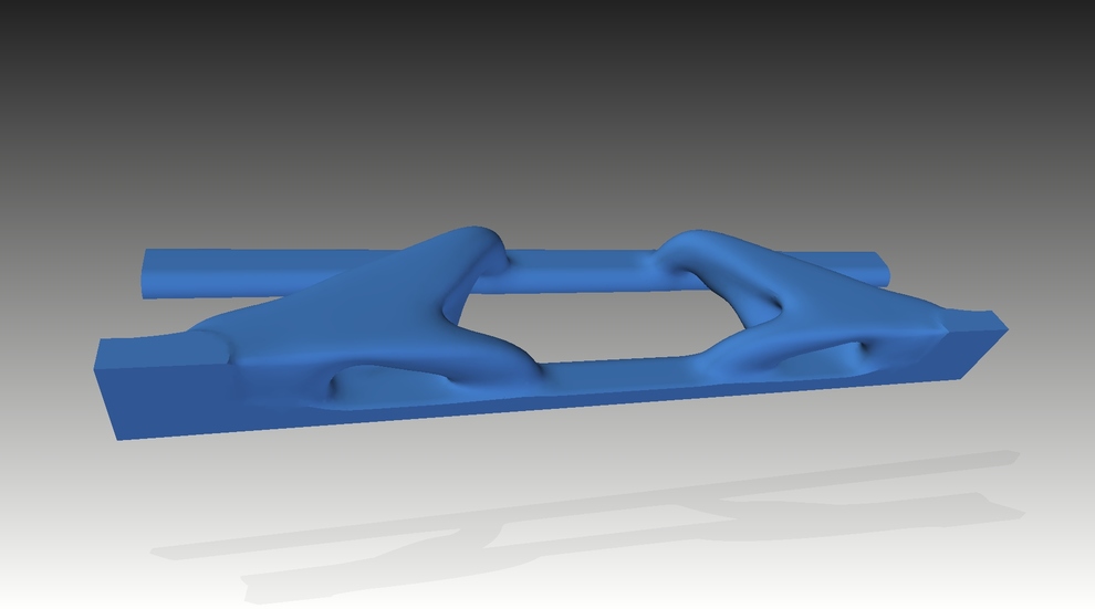

Megcsináltam ugyan azt az alaptestet mint Te, egy sima hasáb, egy félkör kivágással az orsó helyén, aztán le "fogyóztattam" 9,8kg-ra. Tényleg elgondolkodtató, hogy mennyire más eredmény jön ki. Ötletadónak jók lehetnek, de készpénznek venni? És ha igen, akkor melyiket? [#vigyor2]
5kye5guy9

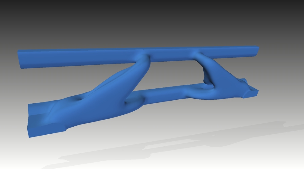

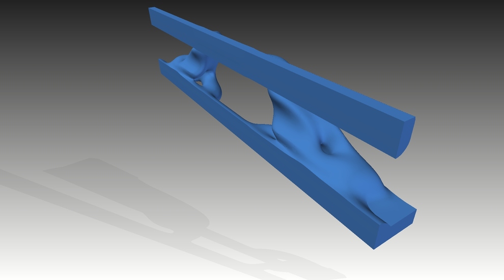

Egy dolog biztos, ahogy a generált formákat elnézem, azt gyanítom, hogy a szoftverek kifejlesztésében H.R.Giger (az Alien képvilágának megálmodója) is részt vett [#nyes]
Na ezekből a formákból te milyen gépalkatrész ötletet tudsz meríteni? Merthogy áthidalóhoz még nyomokban sem alkalmas egyetlen része sem.
Nekem leginkább egy ultramodern semmitmondó kültéri szobor jut róla az eszembe.

Így lesz egy az elején még sokat ígérő elképzelésből...semmi.:(

Nézd, nem vagyok gépészmérnök, és sajnos mindenre kiterjedő gyakorlati tapasztalatom sincs a témában. Lehet, hogy annak, aki az előbbiek birtokában van, annak minden magától érthetődik.
Nekem viszont segítség lehet, pl. amit tegnap írtam, hogy a berakott két tucat merevítő egy részét kivette, más részét bent hagyta, és az utóbbit átgondolva úgy véltem, hogy látom benne a rációt. Persze lehet, hogy tévedek, de mivel egyedül a saját tudásomra nem tudok/akarok támaszkodni, ezért próbálok tanácsot kérni, akár a géptől, akár az Emberektől.

Hasonló eredményt( negatívban) kaptam ,,stress-symul,,  esetén , üreges kompozíció .
