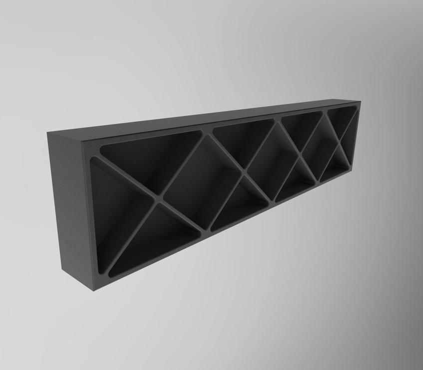

Pár hete annyira kiveséztük az "ALU profilból hidat" probléma kört, hogy a végén el is ment a kedvem tőle :)

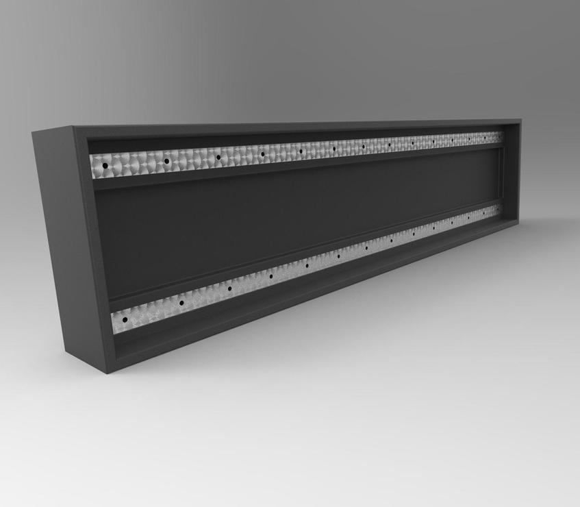

Most inkább az öntés felé hajlok. Árban kb. úgy jönne ki, mint a 160x80-as ITEM profil, és súlyban alig több: 11,4kg/13,4kg.
Véleményeznétek az elképzelést? Hova kéne vagy nem kéne anyag, több/kevesebb? A méretei 850 x 200 x 85mm

Az átlós borda jó dolog. Azzal lehet még egyszerűen megspékelni, ha a közepe felé sűrűsödő bordákat csinálsz, az még jobb súly/merevség arányt ad.

Nekem Bp-en a Patina öntödében kb 5 éve 800ft-os áron öntöttek öv200-as anyagból, én vittem a mintát.

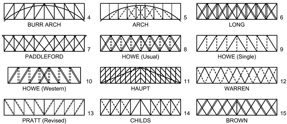

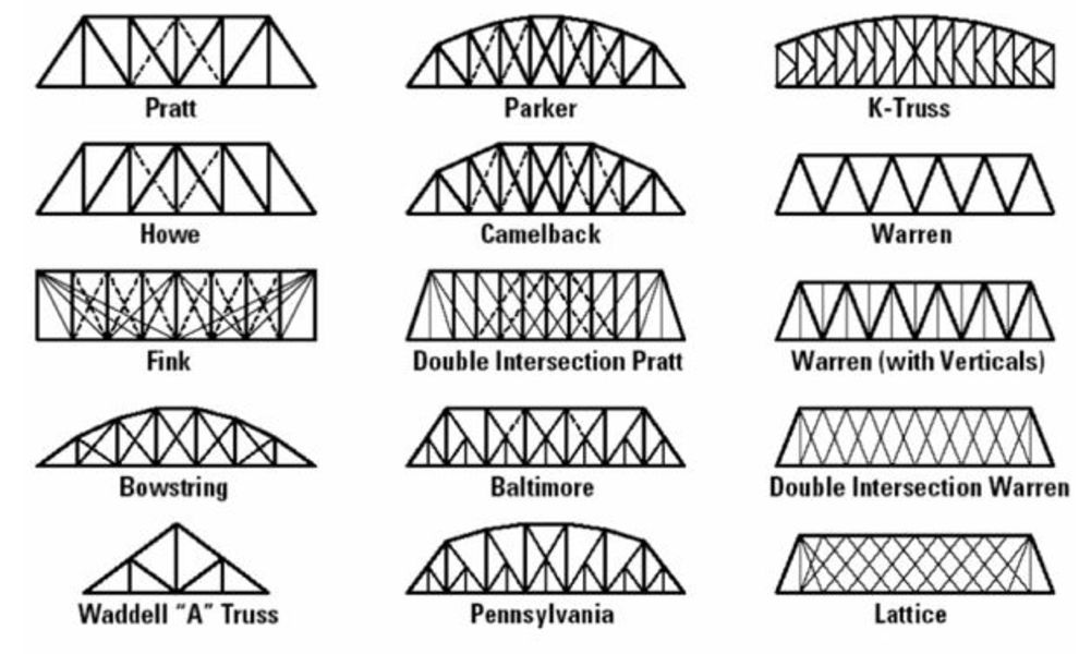

Próbáltam valami sorvezetőt keresni az általad említett borda sűrítésre. Sajnos ilyen jellegű öntvényeket nem sikerült ki gúglizni, csak igazi hidakat, ott viszont sehol sem alkalmazzák a váltakozó sűrűséget. Vagy ott más szempontokkal számolnak? [#nemtudom]
5kye5guy9
A formát megcsinálnám magamnak, mert azért horror árat kérnek. Az öntés Al SI MG 10-ből 3300Ft + ÁFA/kg.
