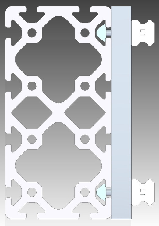

Megnézem majd, csak most éjszakás vagyok. 50kg? Akkor én ne aggódjak a híd tömege miatt? Lentebb számolgattam, hogy 25 kiló lesz kb.

Eredetileg így képzeltem a megpatkolt hidat. A síneket rögzítő csavarok egyúttal az alulemezt is profilra fogták volna. Ha a lemezt csak ragasztanám a profilra (a sínek csavarjai így csak a lemezbe lennének menetelve), az biztonsággal kibírna a kb. 30kg súlyt + a marásból fakadó erőket? [#nemtudom]
Mert ha igen, akkor tényleg nagyon szimpatikus megoldásnak tűnik, a kb. 30db horonyanya önmagában kb. 0,5kg-al növeli a mozgó súlyt, "cserébe" feszültségeket generál.
Arról nem is beszélve, hogy az ITEM profilok oldalai V alakban enyhén lejtenek a horony felé (ezzel "beépített rugós alátétként" működnek), így a rárakott lemez csak keskeny sávokban feküdne fel, a többi helyen pedig 0,1-2 mm légrés maradna. A ragasztó ezt szépen ki tudná tölteni, teljes felületen kapcsolatot adni, ami gondolom szintén jó irányba hatna.

Ebben az esetben ragasztás + csavarozás mellett döntenék. Lehet hogy butaság, de munka közben mindig attól félnék, hogy az alulap leválik a profilról. [#nemtudom]

Alapból talán én is, de gondoltam megkérdezem a hozzáértőket, mert ha egy jó ragasztás is garantáltan bírni fogja, akkor kispórolnám az anyák/csvarok súlyát, és a feszültséget.
A 15012-ben a két 80x80 szelvény egymáshoz rögzítéséről volt szó. Ez most más eset, más irányú és nagyságú erőkkel.
De szerencsére a rendes ragasztónak van adatlapja, amivel az anyag és felület ismeretében kiszámolható, hogy bíri, vagy nem bíri.
Adatlap.
Én azt gondolom, hogy a síneket párhuzamba állítani elég macera. A nélkül is, hogy közben még bajlódni kéne a háta mögötti szelvénnyel is.
Ezért biztos nem próbálnám ugyanazzal a csavarsorral megoldani a két feladatot.
Legyen egy stabil alapom, amin dolgozhatok a sínekkel, pláne, ha veztőváll sincs előmarva nekik.

Köszi! Hát, első ránézésre nem nagyon van mit számolni. Alu-Alu ragasztásnál 26N/mm2? Akkor már egy négyzetcentis ragasztott felület 260kg-ot bír? Akkor az én felületem több 10 tonnát kéne, hogy elbírjon. Már ha jól értelmezem...
Nem lesz mart vezető váll, pont az ilyen gépmunkákat szeretném elkerülni, amennyire lehet. A vastaglemez gyárilag síkbamart védőfóliás AMARI-s lesz, az eddigi (ugyan kevéske) tapasztalatom alapján az tökéletes felületet ad a sínek alá.
