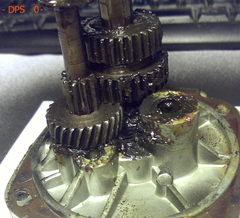

Nem lehet a hajtóműházat átalakítani, hogy hátrébb kerüljön a jó részhez a kapcsolódó fogaskerék?
De ha a kerekek közé tenné a zsírt, akkor is csak az első bekapcsolásig maradna közöttük.:)
A "mezei" zsír,(mer, az van bennük) nem igazán az ilyen hajtásházakba való kenőanyag.
Igen, azt még megnézem, nem e lehetne lentébb tolni a rácsatlakozó kerekeket.
Azt is lehetne, hogy a hozzá csatlakozó fogaskereket legyártani vagy arrébb tolni valahogy és akkor még mehet pár évet ...
Robsi is a szinkron eszterálásával meg tudná csinálni a csavart evolvenst rá pl. pont iyleneket szokott mutogatni mp4 formátumban a saját oldalán is.
Most írjam ?
Lehet keverni olajjal is , csak akkor "csúnya" lesz belül ,nem ilyen szép aluszínű .
De konstrukciós hibás is , meg sima mart edzetlen fog ,és még valószínűleg kihajlik is .
Ez a dolga ,így lett tervezve !
Igazi agyagedény aki tervezte !
Nem mentség a tervezett avulás , járna azért valami ...
Úgy hogy működjön ,nem .
Túl sokáig ment volna ha közelebb kerül a támasztó csapágyhoz a nagykerék .
Azt a csatlakozó tengely ha az alsó aluházban marok egy kicsi, lejjebb tudom tolni vagy 3 mm-t az nekem örök életű lesz, amenynit hazsnálni fogom. :)
Ok ! Majd megnézzük :)[#integet2]
Holnap kiveszem majd azt a tegngelyt, csak ma már nem akarok zsíros kézzel itt gombokat nyomkodni emiatt. :)
Már maga z ötlet is jó, hogy pl. nem is feltétlen az elromlott alkatrészt kell megjavítani, amit Svejk is mondott, ha a hegy nem megy Mohamedhez, Mohamed megy a hegyhez, ősrégi bölcsesség ez amúgy. :)
