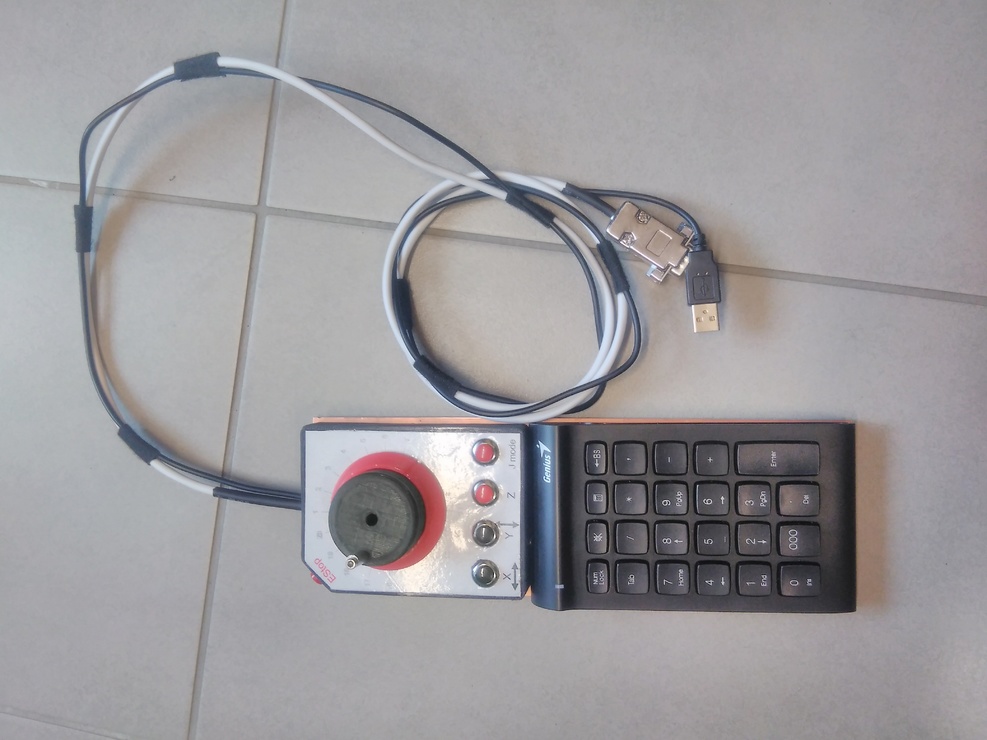

Nem teljesen mechanika, de azért megosztom.
Készítettem egy kézikerék szerű vezérlőt Mach3-hoz. Az 5 gomb és az encoder LPT porton csatlakozik, a num pad pedig USB-s.
