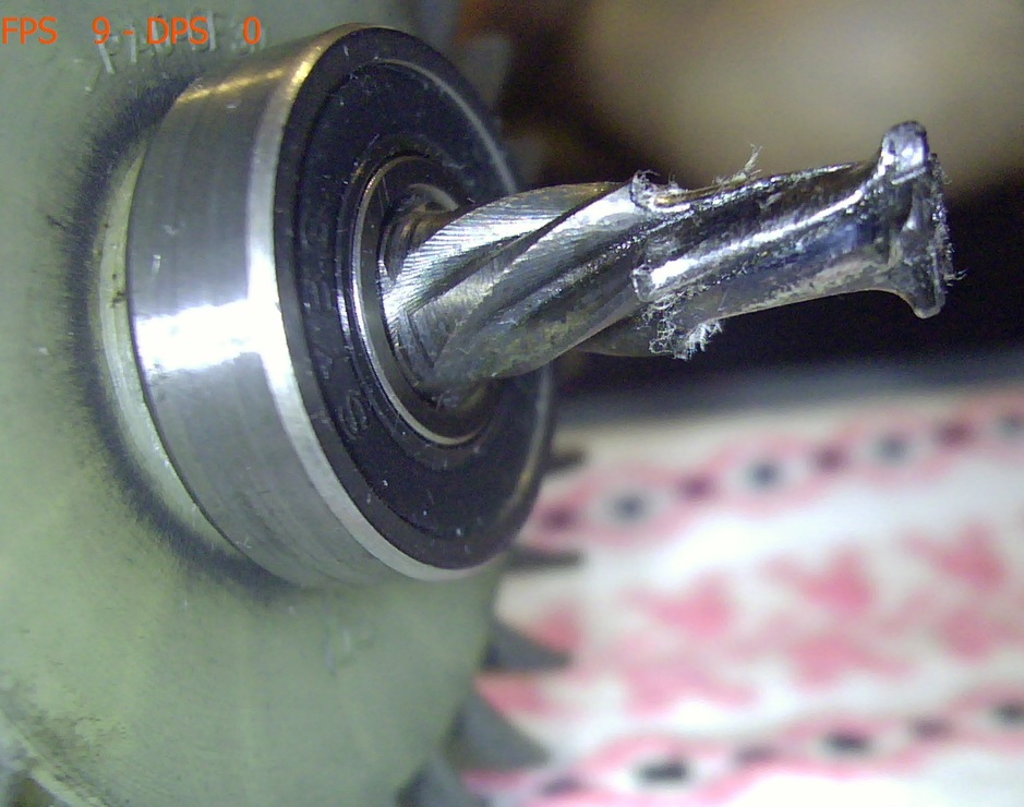

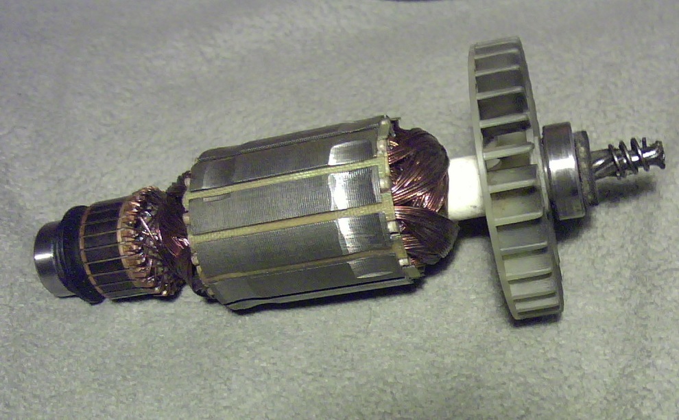

Egy keverőgép forgórészének kimenő tengelye lekopott, ezt kéne helyrehozni. Ötlet ?
Esztergában a tengelyt hosszában megfúrod mélyen a csapágy alá, utána levágod a csapágy melletti ép résznél és megfordítva a furatba dugott tüskével visrosszagasztod. Nem a legkorrektebb megoldás de talán egy ideig működhet.
Kösz, jó ötlet, nekem ami elsőnek eszembe jutott, hogy felrakni hegesztéssel majd megmunkálni, de ez bonyolultabb, meg lehet hülyeség is, az ötleted egyszerű is meg jónak tűnik.
Mondjuk arra gondoltam egy forgatón megforgatve kimarva persze a profilt megfelelően.
Ezt gyártáskor vajon mángorolják vagy marják ?  Tengely irányban látom bemélyedéseket rajta, mintha abba az irányba marták volna pl.
Felejtős. Csavart fogazású fogaskerék. Lefejtő marógép kell hozzá, vagy olyan egyetemes marógép, aminek van osztófej kihajtása az asztalról. Úgy 40.000-ből megcsinálnák neked, számla nélkül.
Sebaj, majd magam kimarom. :) AZ is lesz negyvenezer lehet, de hétvégén magamnak nem szpmolok óradíjat szernecsére. :)
A profilját meg elvileg be lehet pontosan mérni ha felrakom egy tapintóval, a Robsy gépe jó gyorsan megcsinálná az biztos, neki való feladat ez pont.
Persze, a profilja tök egyszerű, egy moduljának megfelelő evolvens görbe ;)
Újabb "Mekk Elek" ötlet. Az esztergával történő tengely fúrás marad, de utána leszúrnám először az elkopott részt, majd az ép darabot. Ezután esztergálnék egy távtartót a tengelycsonk és az ép fogazatú rész közé hogy oda kerüljenek a fogak ahol a fogaskeréknek a "legjobb". A tüskézés és ragasztás maradna.
Saccra a lábköre van vagy 5mm. Ebbe belefúrsz és tengelyt/tüskét teszel...  Mi fogja a nyomatékot átvinni?
PL. egy 3-3,5 mm-es edzett/köszörült illesztő tüske (brezon-stift). Kellő illesztéssel talán ragasztás nélkül is működhet. Túl nagy nyomatékot nem hiszem, hogy át kéne vinnie, talán 6-7 fog van a motortengelyen, a hajtott fogaskerék meg gondolom jó nagy.
