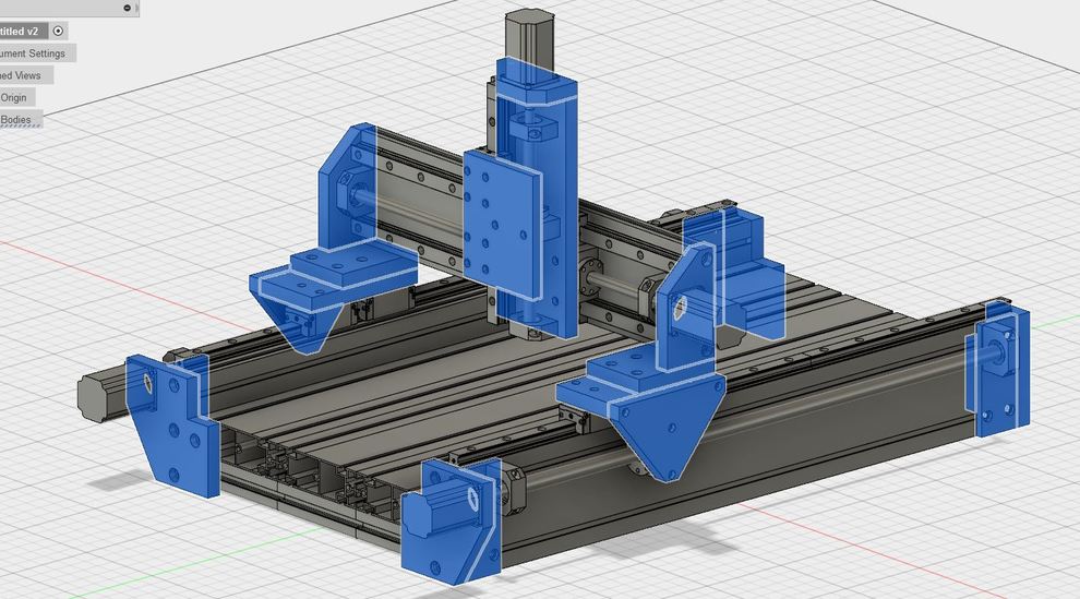

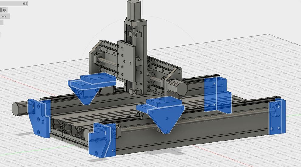

Üdvözlet!
 Szakmai konzultációra szeretném hívni a jelenlévőket.
A majd épülő gépemhez elkezdtem beszerezni az építőanyagokat, alkatrészeket. Egy picit megtorpantam, mert a 3D-s terv szerint egyes alkatrészek 10, 15 és 20mm vastag alumíniumból készülnek. Eddig egy cégől kaptam árajánlatot a kékkel jelölt alkatrészekre. Mivel online rendelés esetén csak új, táblás anyagból adnának, 51.000 Ft-os ajánlatot kaptam. Ezek csak a gépelemek nyers, befoglaló méreteit adják ki, formára vágás, marás nélkül. Anyagköltség tul.képpen.
Ezt az összeget borzasztóan sokallom. (Tudom, mindennek ára van, a vastag alu amúgy is drága, de nekem akkor is sok pár darab tenyérnyi alumíniumért.)
 A második képen kékkel jelölt konzoloknál indokolja bármi is, hogy méregdrága alu vastaglemezből készüljenek? Véleményem szerint egyéb hozzáférhető olcsóbb anyag is tökéletesen megállná a helyét (a nyugvó helyekre kazánlemez, a mozgó részekhez könnyebb, pl. textilbakelit, necuron, danamid, stb.) Az oldalsó háromszög alakú konzolokhoz -sarkosan fogalmazva- egy darab deszka is megtenné... Várom a véleményeket, köszönöm.
ra8nsmk6w
A kulcsszó az "egyenszilárdság"
A felsorolt anyagok nem illenek a képbe. (Hozzáteszem, hogy majdnem alu árban vannak)
Textil bakelit is frankó, erős is, meg ha elég vastag és csak oylan irányú erők érik, amit jól bír, akkor az is jó lehet.
