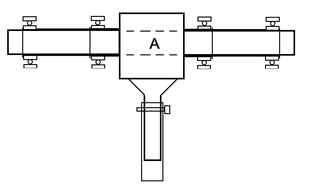

 Szeretnék készíteni egy speciális kerékpárülést. Itt vannak róla képek:
https://dualactionseat.com/shop/
 Az lenne a tervem, hogy betolok egy rudat a kerékpár nyeregfuratába, majd keresztbe elhegyezek egy másik rúd tartót, aminek a két felére két-két csapágyazott lapos acélt teszek.
Valahogy rögzítem a végállásokat.
 A kérdés az, hogy szerkezeti acél vajon elég-e? 100kg-ra szeretném méretezni.
Készítettem egy skiccet.
Az A-val jelölt furatot a marógépben fúrnám és esztergálnám ki.
Nem a laposacél a kritikus része ennek, hanem a keresztbe tett rúd anyaga, átmérője.
Megkockáztatom, hogy a 2 mm vastag laposacél sem görbül el, mivel a felületén megoszlik a "seggterhelés".
A keresztrúd ne törjön, mert az baromi kellemetlen érzés lenne [#nevetes1]
