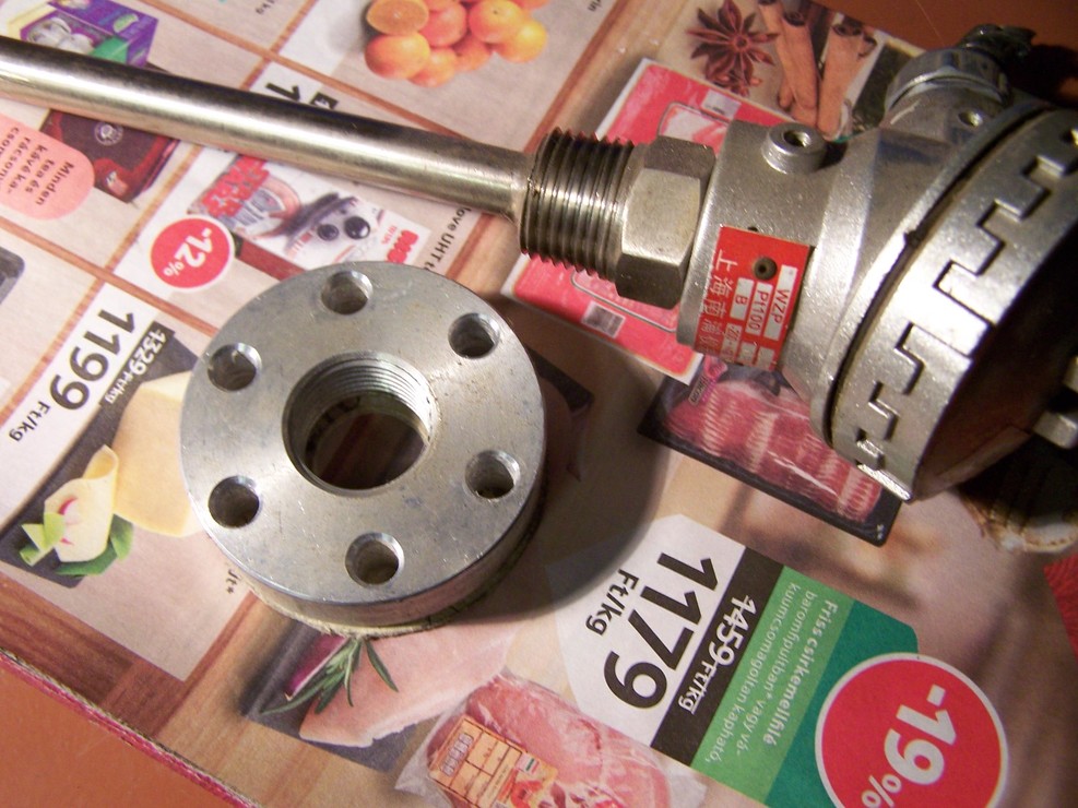

Egy ötlet Kelepeisz Lajosnak az 1/2"-os menetfúró kereséséhez ill. annak kiváltására . Nekem sincs 1/2"-os menetfúróm ezért úgy oldottam meg , hogy levettem egy PT-100-ról a rögzítő alumínium karimát amiben 1/2"-os menet van és azt csavaroztam fel a PB palack nyakára így már megfelelő lett a csatlakozási méret .
Kelepeisz Lajos
Hu, ezt most nem értem, az anyát tartalmazó korongot csavaroztad fel?
Kelepeisz Lajos
Kivetted a palackból a csapot majd a felfúrtad felmenetelted és rögzítetted a 6db csavarral a korongot?
Igen , 6-os menetfúróm az van így nem került pénzembe és megoldódott a problémám . Elsőre én is kerestem 1/2"-os menetfúrót de így nem volt rá szükségem .
