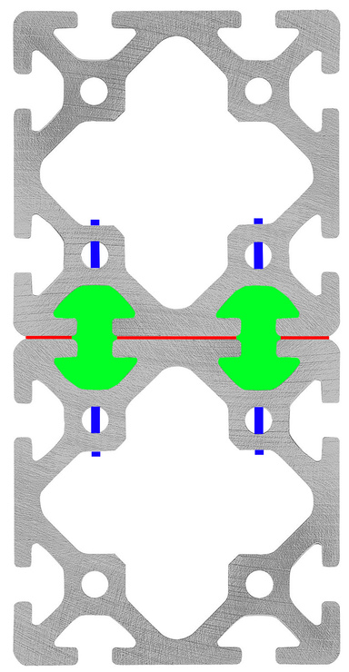

Összecsaptam egy ábrát. Így jó lehet?
Piros: ragasztott felületek Palmatex-szel
Kék: 2-2 csavar a végeken a biztonság kedvéért
Zöld: a közös nútok kiöntése epoxy gyantával
Szerintem biztos nem.
A Palmatex az gumi. Cipőtalpra való.
A töltőanyag nélküli epoxinak pedig nem a legjobb a nyíró szilárdsága, ezért nem alakkal záró eszköz.
Az epoxi a felületi tapadásban jó, ezért felület kell neki, amit a Te elképzelésedben elfoglal előle a szuperrugalmas Palmatex.
Jó megoldásnak tartanám, ha az összefekvő felületeket kennéd epoxival. Azután, ha szükségesnek látod kiönteni az üreget, akkor dugjál bele valami alu vagy szálerősített műanyag csíkot, amin keresztül a ragasztó összeköti a két szelvényt.

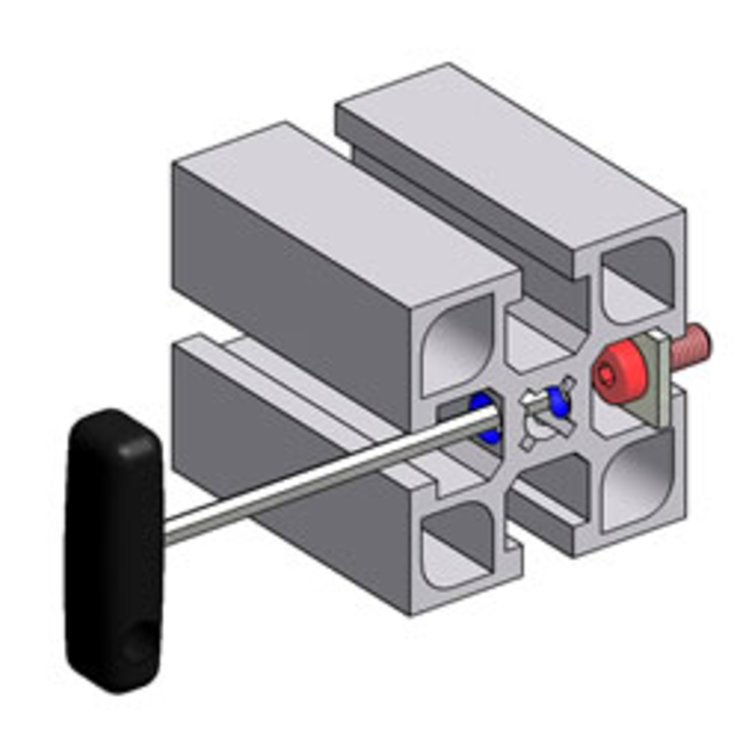

5kye5guy9
Az átmenő csavarról egy kérdés: ha meghúzza rendesen, akkor nem fogja deformálni (összepréselni) a profilt? Ha csak módjával húzza meg, akkor meg minek?
Ez megnyugtatóbb megoldásnak tűnik, itt nyugodtan meg lehet tépni a csavart:

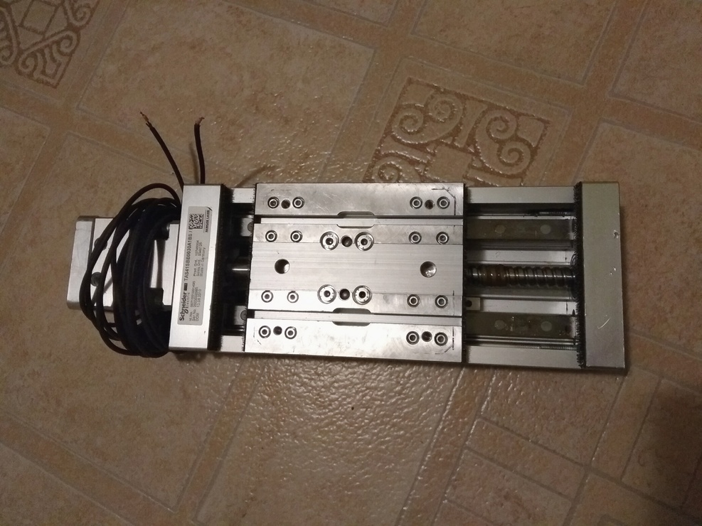

Vettem egy gyári Z egységet. Ez 300 mm hosszú. Ezt nem tehetem fel a hídra, ha az csak 80mm széles. Akkor a hídon lévő lineáris sínek talán 40-50mm távolságra lennének egymástól. Ez szerintem túl közel van. Azért döntöttem a két 80x80-as aluprofil egymásra építésén, mert így a lineáris sínek között is tudok nagyobb távolságot hagyni, ami szerintem ideálisabb a 300mm hosszú Z egységhez.
