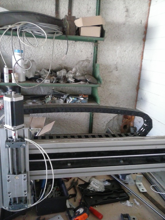

Én így fogattam össze 2db 45x45-ös alu idomot (egy 80x50 es u profil segítségével)

Azért jó (szerintem) ez a megoldás mert így van helye a golyós orsónak, így közvetlenül a hídon fut a Z tengely . Igaz így a hidam kb 50Kg de legalább elég merev ...[#vigyor3]
