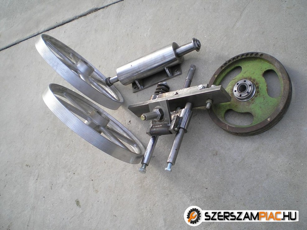

Szalagfűrész gépet építenék, 600mm-es kerekekkel.
Mennyire elvetemült ötlet lineáris tengelyek és csapágyak használata a szalagfeszítő mechanika elkészítéséhez?
Ilyesmi elképzelésem lenne csak kicsit precízebb megoldás kellene:
30mm-es lineáris tengely és 2 (vagy 4) alu blokkos lineáris csapágyra csavaroznám fel a billentő mechanikás tengelycsonkot tartó 6mm-es acél lemezt. (ez kb 15x15cm)
Szerintetek? Alkalmas ilyen célra a lineáris csapágyas megoldás?
Alkalmas, de teljesen felesleges. Normál esetben napokon keresztül meg se mozdítod, miközben végig előfeszítve van.

...Vagy esetleg inkább egy "izmosabb" lineáris sin+kocsi????[#rolleyes][#kerdes]
PalfiGabor
Csak azért kérdezem, mert nem tudom hogy sokkal olcsóbb-e esztergályossal legyártatni valamilyen tengelyhez 2 illesztett hüvelyt, vagy egy acéltömbbe fúratni megfelelő méretű lyukakat a 2 függőleges tengelyhez...
Nem kell kerek megvezetés. Ha nincs eszterga kéznél akkor egyszerűbb lapos anyagokból összehegesztgetni egy sínt és kocsit.
Hidegen húzott vagy nem tudom pontosan a nevét , hengeres anyag , létezik hozzá ugyanolyan passzos vastagfalú cső is . (fényes) Az ide tökéletesen megfelel , ha hengeres vezetést szeretnél . Csak darabolni kell .

Köszi mindenkinek! Valószínűleg igazatok van! Túlgondolom én ezt nagyon! Nem egy precíziós műszer a szalagfűrész!

Kicsit utána néztem az anyagbeszerzésnek. Hidegen húzott (mert ez méretpontosabb és keményebb anyag mint a melegen hengerelt) laposvasat - és egyéb anyagokat sem - nem adnak kis tételben, csak egész-, esetleg fél szálban! Ahhoz hogy elfogadható pontosságú feszítő mechanikát tudjak kreálni, kellenének 6-os 8-as vastagságú laposvasak. Ezekből egy szál már komolyabb összegbe kerül. Sajnos itt kaposváron nem jutok hozzá 50cm-es darabokhoz. Sőt csak rendelésre tudják meghozatni ezeket. (Melegen hengerelt acéltermékek vannak inkább) Szóval lehet hogy böngészem az aprót valami vaskosabb lineár-pár után....
Hengeres és sínes is megfelelő lenne? Mindegyik ugyanúgy bírná a terhelést?
Hengeres is jó.
Egyébként nézd csak: video
Egyébként még mindig nem értem, hogy egy üzem közben nem mozgó alkatrészt miért kívánsz ilyen precízen csapágyazni?
PalfiGabor
Mert az esetleges rezonancia miatti szalagszakadás lehetőségét még jobban elősegíti a kotyogós felfüggesztés. Egyébként láttam már Miklós fűrészgépéről készült videót! Na, az sem egy egyszerű szerkezet! [#nevetes1]
