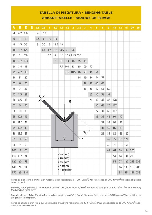

ez minden élhajlítos bibliája [#csodalk]
élhajlítási táblázat anyagvastagság szerint.....  szoval a "V " a fontos nem a penge rádiusza. Ha kisebb, annál jobban beviszed  mikrótörést az anyag belsejébe...mert már préselés lesz , nem hajlítás !!! Mi már törtünk el 2mm lemezt 6-os matricában hajlítás után :)85 tonna csodákra képes.
A penge nyomótengelye mindig a központban legyen.Ez alapszabály minden gyári pengének,így az ellenerő mindig függőlegesen hat a "medvére" Ezen honlapon dwg dxf ben letölthető ingyenesen a penge meg a matrica alakzata.  Nem kell mindig edzett acélnak lennie, sokszor lézerrel kivágott 8-as lemezből készítünk szendvics technikával (magyarul 2 központosított furat D5mm köracélra felfűzve a n x 8mm penge, végén meg fűzővarrattal ellátva miután beleeresztjük a matricába).
