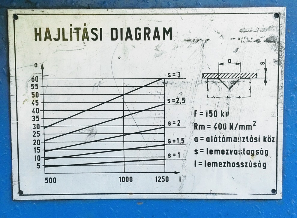

A győri gyártású GÉFI 1250-es gépen az alábbi tábla van:
No de ebből nem derül ki a szükséges nyomóerő. :(
TROMF22
Én úgy értelmezem, hogy F=150 kN áll rendelkezésre.
(Valószínűleg ez a gép max. lehetősége.)
Ezt az erőt pedig a diagram szerinti lemezvastagság, hossz stb. kombinációban lehet kihasználni.
Én is így értelmeznék egy 150 kN-os géptáblát . De azéret létezik szakirodalma is a nyomóerő számításnak .
nyiszi
A V betűnél lévő adat a fontos.
Az 1,5mm-es lemezhez 20mm.
A lentebb említett példában 10mm.
Minél keskenyebb a vályú annál nagyobb erő kell hozzá.

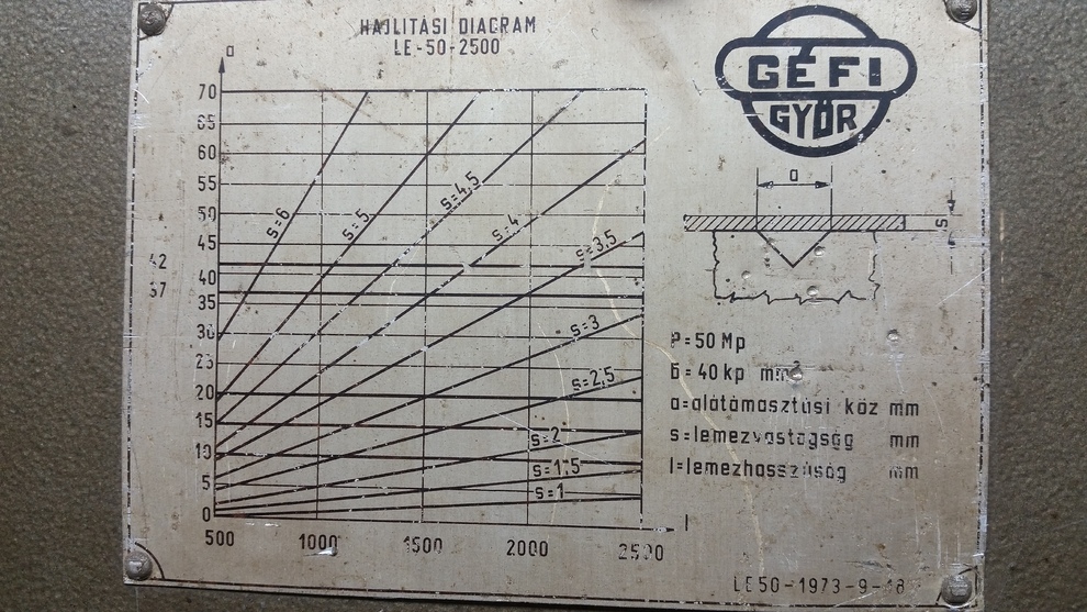

Nekem is van egy gyári GÉFI 2500mm/50T-ás élhajlítóm.
Nagyon sok lemezt kellett már hajlítgatnom.

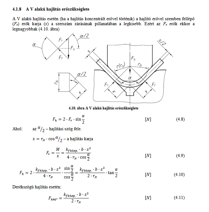

Elfogadom azt is, hogy hibás a táblázat, csak mutassatok másikat vagy számolja ki egy írástudó a Csikarc linkje alapján, hogy:
l: 400 mm
lv: 1,5 mm
v: 10 mm
r: 1 mm
F: ?
lásd: #14593 hozzászólás

De csináltam most egy képet ennek a gépnek a táblázatáról.
