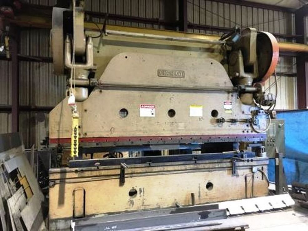

Egy ILYESMI hidraulikus gépet kis szerencsével 1 millió alatt lehet szerezni. Az alsó pont ha jól látom ütközővel állítható.
De csak az olajcsere meghaladhatja a 100 ezer forintot, de lehet keveset mondtam.
