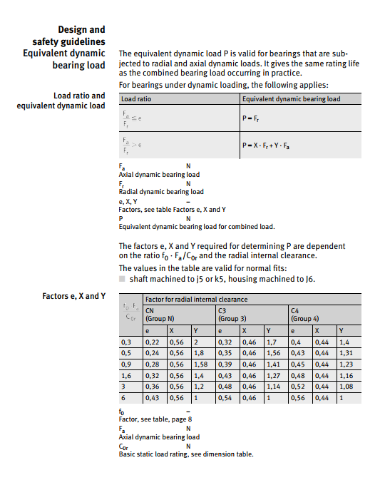

Sziasztok! Megtudja mondani valaki, hogy a mélyhornyú csapágy mennyire terhelhető axiálisan nem számszerűen értem hanem radiális terhelés arányában?
Bármennyire. A terhelés növekedésével (is) az élettartam csökken.
Valahol harminc százalékot olvastam, de Svejk ne kérdezze, hogy hol.
Ez minden csap
ágykönyvben benne van, én 50%-ra emlékszem, de az biztos,hogy meglepőe n nagy érték.
no ez a tablet nem nekem valo :(
Van ott a billentyűzet sarkában egy kis mikrofon jel.
Azzal tudsz neki diktálni. Egész jól csinálja.
De egyetértek. Borzalmas az állandó javítási kényszere.
Letezik ilyen altalanos ertek?
Köszönöm sokat segített!
