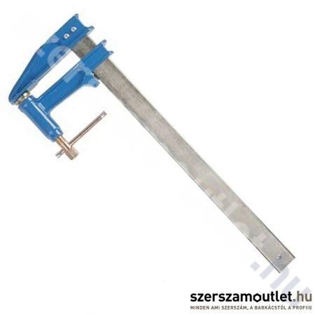

Ha már emlegettem , és még csak nem is drága .
Ez új :)
