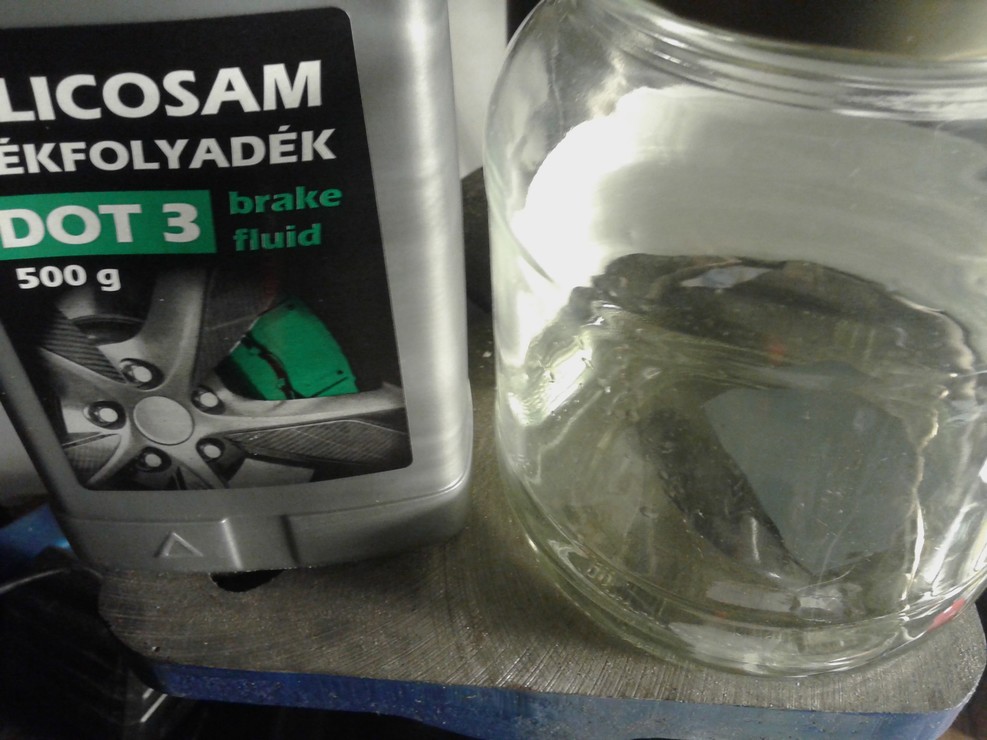

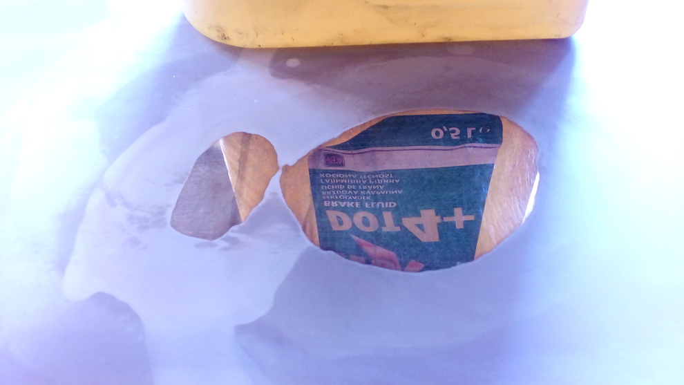

Tükört VS fékolaj !
Behatási idő kb 30 perc !

Ezzel az erővel fékolaj és fékolaj között is van jelentős eltérés ! [#nevetes1]
Tehát ha nem 30 perc akkor max 1 nap és meglesz az eredménye, olyan festék még nem volt amit a fékolaj nem szedet volna szét előbb vagy utóbb !

Fékfolyadék! :)
Nem olaj, glikol.

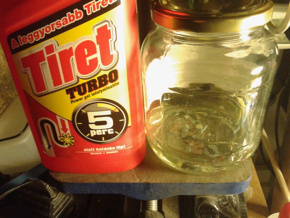

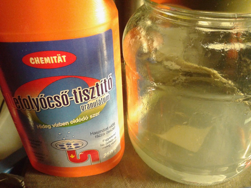

Az valami szuper NASA fék "fluid" lehet, az enyém magzatvíz ahhoz képest. Kb 1,5 napja ázik benne és semmi. A tükör hátulján kék a festék.
A tiret turbó mindent vitt, a granulátumos lefolyótisztító talán félúton elfáradt??? [#nemtudom]
