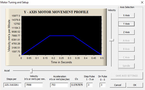

Az alábbi beállításokkal hibátlanul mozgat a 6,4 Nm-es motor egy 70-75 kg körüli hidat, két 32-es átmérőjű, 1250 mm hosszú, 10-es emelkedésű golyósorsóval. A hajtás áttétele 1:1, a meghajtó MSD-90-8,2, 85 V-al táplálva.

Abból azért kindulhatsz, amit a léptetőmotor topik 5610-es motor dinamikai mérési eredménye mutat. Az egy hasonló motor, mint a tied, picit nagyobb a nyomatéka 8 Nm.
Ott láthatod, hogy maga a motorhajtás mire képes, ~4 ms alatt 2 1/s fordulaton van, ez ~3140 rad/s2 szöggyorsulás. Ezt fogod aztán lerontani attól függően, milyen áttétellel, miket mozgatsz vele, milyen műszaki feltételek mellett.
