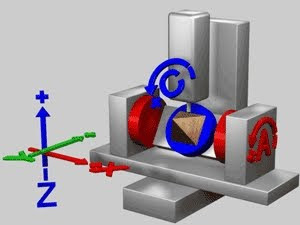

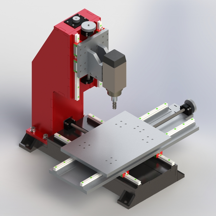

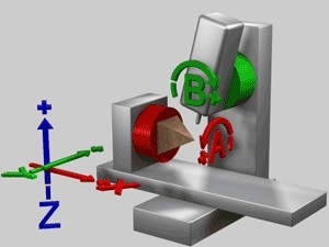

Mivel ugy nez ki a mozgo hidas gep utomegmunkalasa eleg korulmenyes, ezert elgondolkodtam egy hagyomanyosabb elrendezesen. Ebben az esetben viszont merjunk nagyot almodni :) Ennel az elrendezesnel elferhet sok minden a gep alatt.
Szoval melyik optimalisabb megoldas, a 4+1 tengely? (XYZAB) Vagy a 3+2? (XYZAC)

Az elsőnél talán kisebb munkadarabot tudsz 5 tengelyesen megmunkálni.
Viszont a másodiknál sokkal nehezebbnek tűnik a marófej preciz és masszív forgatása, mindenképp speckó alkatrész kell hozzá.

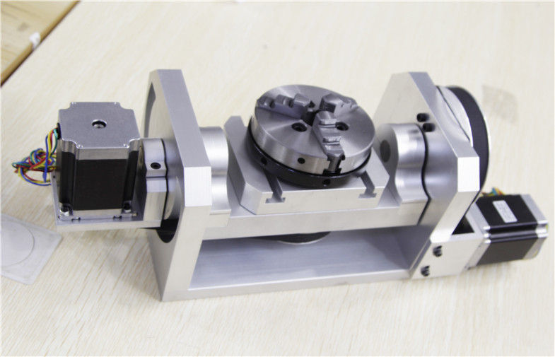

Én az egyémre egy az elsőhöz hasonló, levehető dupla forgatós egységet tervezek. Esetleg úgy, hogy a két forgó tengelyt még külön lehessen választani, a bölcső részt levéve csak az A-t használni.
Nem gondolkozom akkora leptekben, mint te, a latott Z alapjan. :) Az elso nekem is kicsit megbizhatobbnak tunik.
A kinaiak eleg egyszeruen megoldottak:

Hat igen, nem egy nagy gep az egesz, a vaz ~170kg.
Tudom, hogy lehetne egy kesz gepet atalakitani, de en akarom csinalni az egeszet az elejetol.
Az asztal 460x330, ezt meg epp korbe tudja jarni.
Nagyon jó terv, én is hasonlóban gondolkodom. Csak kisebb asztallal. Ha ezt összehozod, egy forgácsgyűjtős olajtálca mindenképp kell alá, mert ezzel biztos nem papírt fogsz megmunkálni. Egy ilyennél a főorsó a nagy kérdés, milyen lehetne ami "lassan", de erősen forog fémhez, és esetleg gyorsan ha valami gravírozni való akad.
