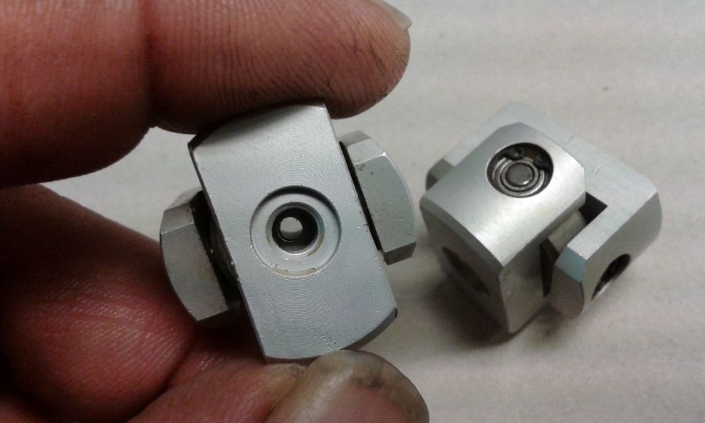

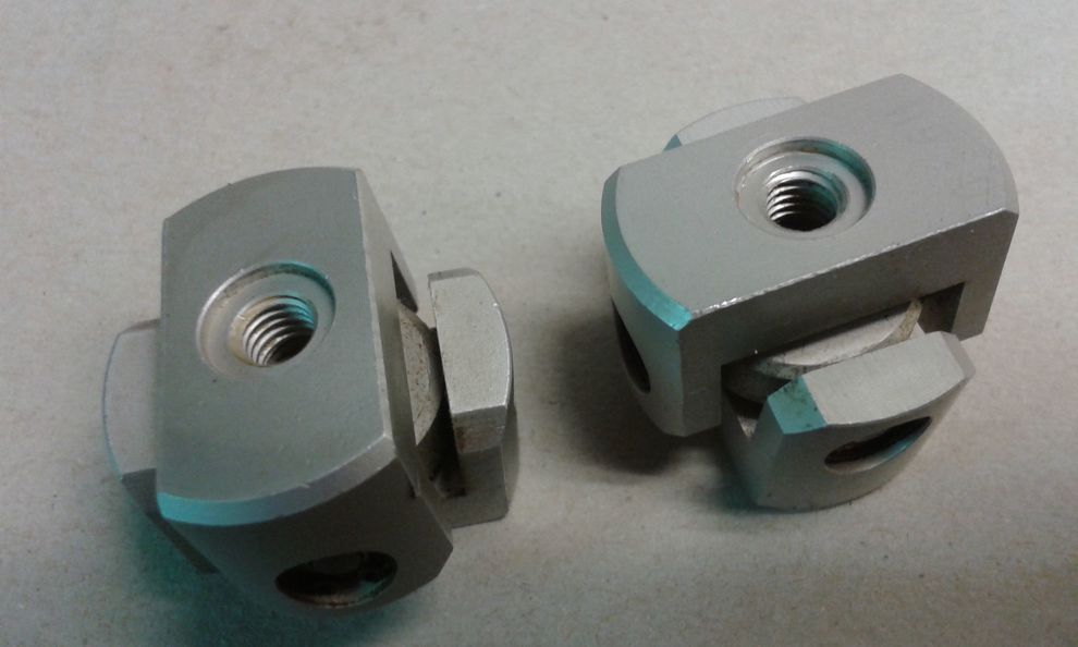

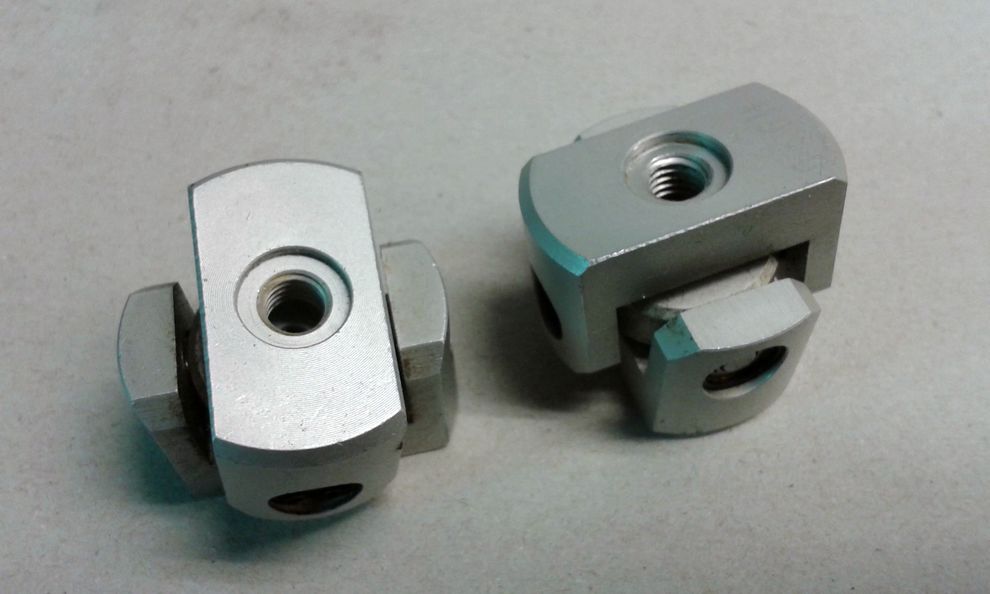

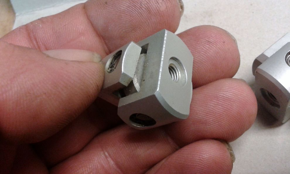

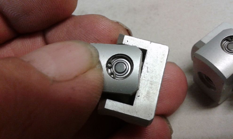

Ha már szóba hoztátok a tengelykapcsolókat...
Van pár darab ilyen kardánkeresztem.
Precíziósnak tűnő darabok...
Emlékeim szerint, pneumatikus munkahenger szárakat kapcsoltak mozgó testekhez.
(de, lehet, hogy tévedek)[#nemtudom]
Elox alu test, végeiben M5-ös menettel, illesztővállal.
A keresztek, precízen csapágyazottak, kottyanás mentesek.
A csuklók, kb. a képen is látható szögben törnek.
Gondoltam, kis méretű(NEMA17-es)motorok tengelykapcsolójának, jó választás lehet.
Vélemény?
NEMA17 motorhoz elég egy darab pneumatika tömlő is!
És legalább rugalmas ami csökkenti a lépészajt.
Ami nem árt ha jó hosszú és vékony az orsó.
Két lehetséges problémát látok:
Hogyan szerelnéd ezt a tengelyekre?
Irányeltérést ez remekül kompenzál, de mit kezdesz az oldaleltéréssel?
Persze!
Nagyobbhoz meg...hegesztőtömlő, vagy...fél colos, vászonbeteétes gumislag, szigszalaggal kaliberezve.[#nevetes1]
Most vigyorogsz , de amit építek 3D nyomtatót a Z tengelye így lesz megoldva.
Már próbálgattam és A4-es M6-os menetes szárral 5 kilót 700mm/min sebességgel mozgatott is.
Igaz csak rögtönzött megoldás mert amit itthon találtam szemetet azt építettem bele.
A NEMA17-es motor is a fene tudja milyen ócskaság mert még a csapágyat is kispórolták belőle.
Majd ha megérkezik a többi cucc akkor fogok tudni tovább lépni.
Mindkét vázolt problémára látok megoldást.
(ha úgy alakulna, hogy tengelykapcsoló lesz belőlük)

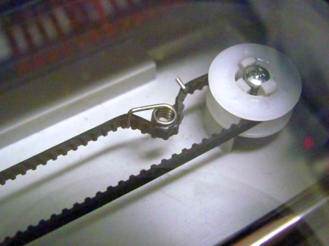

Sziasztok! Lézergravírozó építésén fáradozok. Szerintetek mennyire igénytelen/jó/rossz stb. megoldás végtelenített fogas-szíj feszítésére ez a "ruhacsipesz rugós" megoldás? Mindenesetre egyszerűbb, mint az állítható feszítőgörgős és automatikusan követi a szíj nyúlását. Más kérdés, hogy jobban terheli a motortengelyt/csapágyat.
Szerintem ezzel az egyik mozgásirányba egy rugalmas elemet viszel be, hirtelen irányváltásoknál egyik irányba a rugó miatt le fog maradni a fej.
