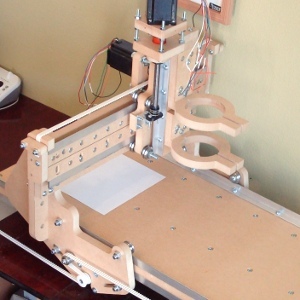

Olyan 1300mmx600-700mmx300mm  munkaterületű gépet szeretnék. Saját, hobbi célra, plexi vágás, gravirozás 2-4 mm rétegeltlemez vágása!
Combó gépet tervezekugy hogy a maró helyére lézert is tudjak tenni!
Találtam egy ilyen rendszerű BlackToe nevű géptipust!
Mi a véleményetek rola? Odákat zengenek a gépről, meg állitolag stabil is, és szinte teljesen kiküszöbölhető a kottyanás!
Igen tudom... ez erősen hobbi kategória!

mondjuk egyik fele MDF lapbol.. màsik fele rétegeltlemezből csinàlja!
Maga a "V" nútos görgő "L" profillal tudom hogy működőképes. Elég sok cnc-n láttam... Csak ez a butorlap ;) :)  de nekem tetszik!  Lehet hogy belemászok egybe!

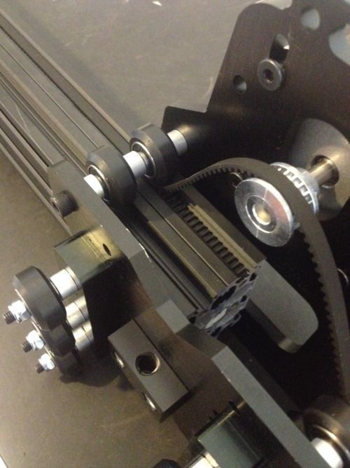

Jol làtom ez valami olyan megoldás hogy dupla fogasszíj... az egyik fekszik a profilon a másik meg bele kapaszkodik?
Valahogy így?

Az a képen a hosszú mozgáspályákra fejlesztett omega szíjhajtás.
https://www.google.com/patents/US20090301237
http://www.bell-everman.com/images/stories/Bell_Everman_SBL_H_Tech_Specs.pdf
A hozzá használt szíj tulajdonsága, hogy a fogai a foghézagokat pontosan kitöltik.
Az alsó szíj nem csak fekszik, hanem le is van ragasztva, ezért nem nyúlik.
Ebbe zár bele a felső szíj fogazata, védve a kosztól.
A nyúló szíjszakasz így, az omega formában épp bent lévő, két simító kerék közötti darab.
A szíj alakkal zár és a nyúló szakasz rövid, ezért nem kell feszíteni a szíjat.
