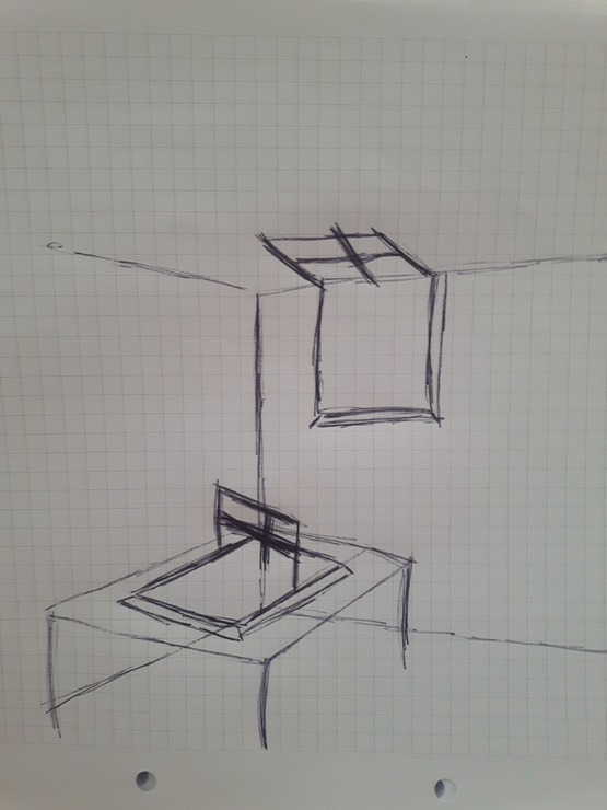

Amugy a felakasztást én valahogy így gondoltam...
Igen az ott lent egy asztal.[#ijedt]

Úgylátom a rajzom lefagyasztotta a forumot![#wilting][#taps]
Amugy lehet hogy akasztgatnom se kell.. mert találtam több levehetős hidas gèpet!
svager
Nem a gyerek rajzolta? [#nevetes1]
Ha leveszed a hídat,a gép az asztalon maradhat?[#fejvakaras]
0w3dp8g7e
Nem.... a kép azt illusztrálja hogy a komplett egész gép fel van akasztva a falra csak nemakartam 2 külön képet beilleszteni![#vigyor2]

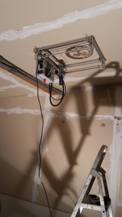

Az enyém üzemszerűen tudott a plafonon dolgozni :D
Én nem csinálnám szétszerelhetőre... ha csak ritkán is használod, mindig szereléssel kezdeni és befejezni... nem is beszélve a beállítgatásról.
Ha rendesen összerakott erős keretet csinálsz neki, simán felakaszthatod a falra... Aluprofil ilyen szempontból jó választás, relatíve könnyű.

Lenne még 2 kérdésem! Álltalában mi az a munkamagasság amit mayimálisan egy hobbista használni szokott!
Én töprengtem sokat... gondolkoztam vajon mit fogok marni stb stb! De szerintem olyan 20-25 centinél nem nagyon megyek magasabbra De az is csak maximum egy egy RC auto kasztni vákumformájához!
A másik... a léptetőmotorokat mi alapján tudom méretezni?
25 cm, pontosabban 250 mm (mert ez mégsem egy kőműves fórum) elég nagy magasság. Ahhoz már masszív hídszerkezet kell. Nem az a szétszedhető, felfújható-leereszthető fajta.
Több program is alkalmas a 2,5D modell X-Y síkkal párhuzamos szeletelésére. Aztán ragacsot neki! Ha még a szerelést elősegítő pozicionáló furatokat is teszel rá, hajszálpontos lesz a kész darab.
Szerintem max 100-150 mm "Z" mozgás elegendő és egyszerűbben valósítható meg.
