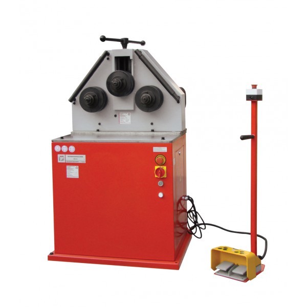

Lenne egy olyan kérdésem, hogy csinált már valaki házilag hajlítógépet?
Max 50x50 zártszelvény és cső vagy laposvas hajlásához, mert ami van jelenleg az nagyon barkács kategória.
Valami méret érdekelne, hogy a tengelyek közötti távolság mennyinek kellene lennie.
Ahány gyár annyi méret. Ha távol teszed könnyebb ívelni, de több lesz a "maradék", ha közel teszed, ennek az ellentéte. Az a legjobb ahol lehet közelíteni egymáshoz az alsó görgőket is, és anyagvastagság függvényében variálod.

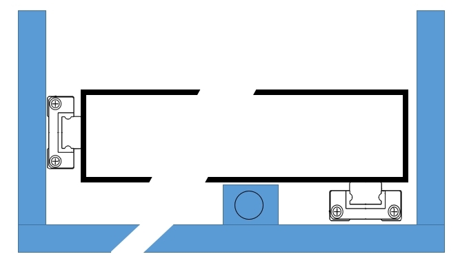

Sziasztok! lehet, hogy a "Segítség, béna vagyok" topicba kellene írnom, de bízom benne, hogy ezt is olvassátok. [#papakacsint] Sikerült (itt a fórumon) 40x130 mm-es T-nútos alu zártszelvényeket vennem, és hármat egymás mellé hegesztve elég merev asztalt tudok csinálni belőle. A kérdésem az, hogy az asztal hosszabbik oldalával párhuzamos lineárokat hová érdemes tenni? A trapézorsó az asztal alatt középen lesz és nem az asztal fog mozogni (bár minden relatív) hanem az Y-Z híd. Így a lineárokat tehetem az asztal szélére felül, alul vagy a zártszelvény oldalára. Melyik a legjobb megoldás mechanikai és koszolódási szempontból?
A helyét ennyi infóból nehéz megmondani, de mindenképp az asztal síkja alá kerüljön, mivel egy terjedelmesebb/lelógó alkatrésznek útjában lenne az asztal szélén.
A felső sík azért sem tetszene, mert ott koszolódna legjobban a sín. A kopás/kotyogás szempontjából érdekelne, hogy mi jobb. Ha az asztal alján van a sín és az oszlopok és a híd híd "lógna" a kocsival együtt (a skiccen jobb oldalt), vagy az asztal oldalán van a sín és az élére állított kocsin van az oszlop ami a hidat tartja (a skiccen bal oldalon).
A bal oldali elrendezés is használatos, hátárnya, hogy csak egyik golyósor van terhelve a kocsin.
A jobb oldali szerencsésebb mint a terhelés, mint a védelem miatt.
De lehet, van aki nem osztja ezt a nézetet.
Ha nem túl gyakran hajlítgatsz, és van marógéped, akkor egy ötlet: Horizontál tengelyre egy görgő, az asztalra két másik, és már hajthatod is a karikákat. :- )
[#ejnye1] Képes lennél rá ?
Van 3,5 -4 tonnás is , lehet sose fogom használni semmire , de akkor sem ... :)
