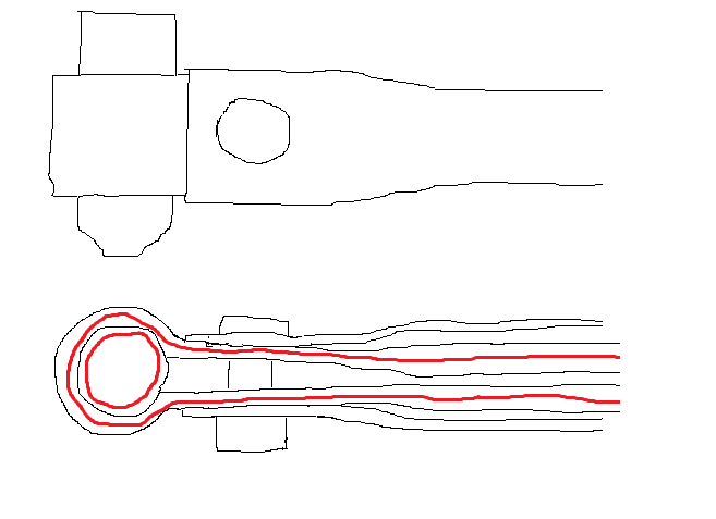

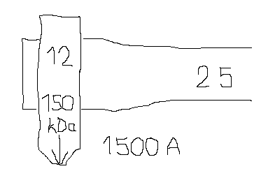

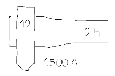

Most éppen 1500A-es, 12mm átmérőjű elektródához csatlakozót szerkesztek 25x1-es rozsdamentes cső végére derékszögben. A feladatot nehezíti, hogy otthoni hulladékból kell legyen (pl. réz 18mm-es rézcső).

Lemaradt, hogy 150 kDa erővel terhelhető legyen a kapcsolat.
Első blikkre tervezz vízhűtést a rozsdamentes csőbe ha azon is átfolyik az 1.5kA.
"Da" az nem tömeg mértékegység véletlenül?

A csőben 20A/mm2 áram folyik, ami a rézhez képest nagy ellenállása miatt szépen felízzik, ha a tápod győzi feszűltséggel.[#integet2]

Köszönöm a gyors válaszokat. Természetesen a vörösréz kapcsolat mindenhol minimum 125 mm2 (pirossal a réz anyag). A mechanikai ötlettel vagyok gondban: a cső-elektróda kapcsolatnak 150 kDa (kp) erőt kell kibírnia.
Megvallom, molekulák tömegmérésében elég kezdő vagyok. De rákeresve a neten kiderült, hogy a 150 kDa kb. 2,5 x 10E-19 gramm. Most már értem, mi okozza  a problémádat: hogyan lehet ennyire meggyengíteni valamit....
Szerintem az a Da  inkább daN akarna lenni, ha már erő...
1 daN = 10 N
Az SI bevezetésével elfelejtődött.
