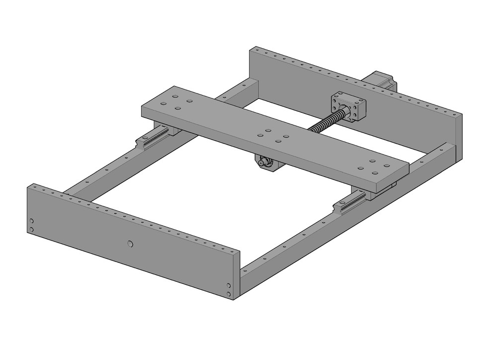

b7gwr90m6
Kérdésem a következő.
Elkezdtem tervezi egy kicsi cnc-t.
És nem tudom hogy elegendő e lenne egy 20-as kocsi oldalanként, vagy tegyem duplán őket?!(Lásd kép)
Nem hiszem hogy 20-as kocsinál, nagyon megtudna tűzni, bármelyik irányba is. (A  Váz mindenhol 20-as alu!)
Előre is Köszi.
Ha a sinhez van még 2 kocsid ne spórolj vele.
Tégy egy próbát,tegyél sinenként egy kocsit hevenyészve és kézzel csavarj bele,egyik oldalt előre másikat hátra,csavarodni fog.ha már középen hajtod egy orsóval a négy kocsi legalább valamellyest mereven tartja.
Ha nem lesz alja a szerkezetnek akkor homokóra szerűen tud torzulni a váz, így némileg engedi keresztbe fordulni.
Pár kilóval megtolva a kocsit biztos 1-2 tized millimétert engedni fogja keresztbe fordulni.
A két kocsi némileg javít ezen.
Két orsó jobb megoldás lenne.
De lézerre így is jó lehet.
b7gwr90m6
Pál és designr , Köszönöm a válaszokat.
Kocsi az van, Orsóra nincs pénz :)
Akkor felrakok még 2 kocsit.
Igazából, azért nem akartam, hogy több legyen a hasznos terület.De valamit valamiért.
Alja valóban nem lesz, de felül azért van olyan sok furat a két oldalt, mert 20x20-as alu item profillal fogom végigrakni. Így talán nem fog tekeredni a váz.
Köszi még1szer.
Üdv.: Ádám

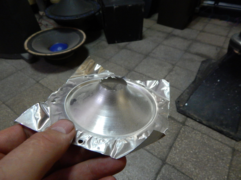

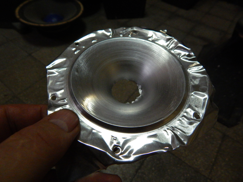

Köszönöm,de nem mélyhúzással,hanem fémnyomással kell megoldanom mert nagyon vékony az anyag.
Marosi István
Köszi,végignéztem én is a videókat,de a 0.1mm-es fólia nyomásáról nem találtam semmit.
Van egy Fémnyomás cimű könyv,de sehol sem találtam eladó példányt.
Abban bizom hogy hátha van benne valami utalás arra hogy hogyan csinálják.
A Seas megoldotta,de a videókon csak a gépek szerepelnek,maga a munkafolyamat nem.
Pedig ezen múlna a kerámiamembrános hangszóróm készitése
Mutass egy képet a végeredményről. Kb. méretekkel.
"de a videókon"
Mutass már egy ilyet légy szíves.
Marosi István
A mérete kb.15cm.
A szélén fogatom fel 6db csavarral,és befelé nyomom.
Sajnos a közepe mindig kiszakad,és nem tudom használni mert a tekercs 25mm
