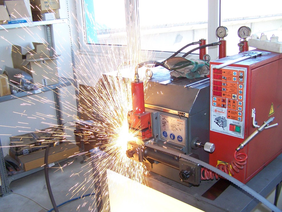

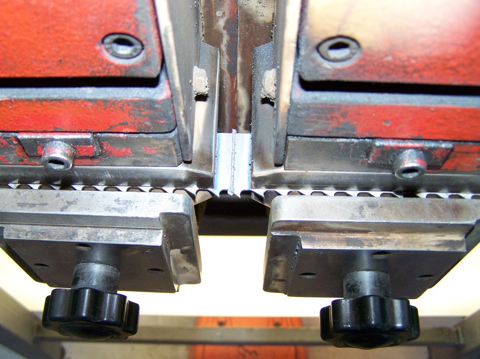

Az indukciós hegesztés létezik de én még nem találkoztam vele fűrészlapnál ( persze nem zárja ki , hogy nem lehetséges ). Én amivel dolgoztam és láttam azok leolvasztó hegesztők voltak ( tompa hegesztés egyik variációja ) . Viszont a témához érdemileg hozzászólva egy részlet megjegyzés - még érdemes odafigyelni a hegesztési varrat pozícióra azaz lehetőség szerint foghátra kerüljön - ez is növeli az élettartamát a fűrészlapnak . Persze ez csak azoknak szól akik házilag hegesztik otthon maguknak a fűrészlapot mert tudok egy-két embert akik készítettek ilyen egyszerűbb hegesztő gépezetet ( nem forrasztó - mielőtt vita lenne belőle ).
