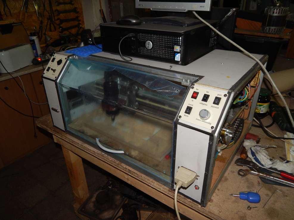

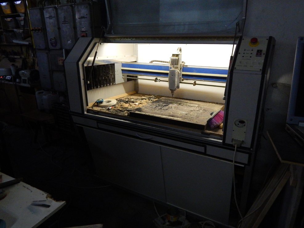

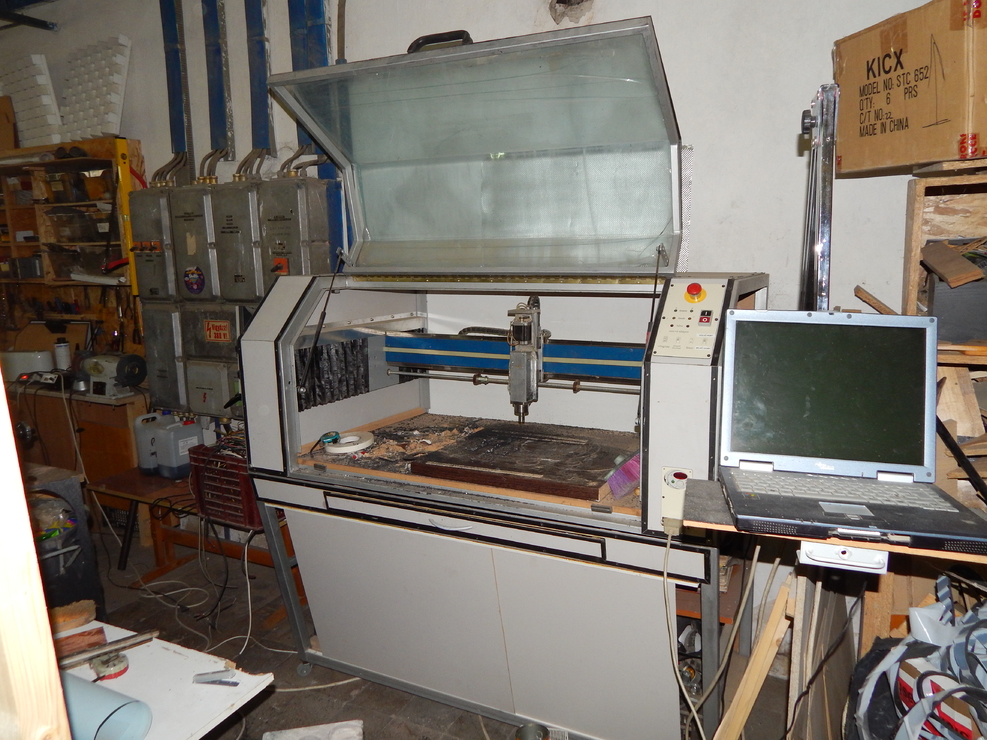

A por és zaj nálam is zavaró volt,én igy oldottam meg.
Ez a kisebbik gép
Marosi István
Ez a nagyobbik
Helló !
Végre regisztráltál a fórumra ? [#nevetes1]
Már csak az ördög hiányzik ! [#vigyor5]
Mellesleg ez új hasonló kinézetű gép vagy új helyre költöztél ?
Marosi István
Hát...volt egy ehhez hasonló,de azt még tavaly eladtam.Egyébként elköltöztettem a műhelyt...Látogass meg valamikor
