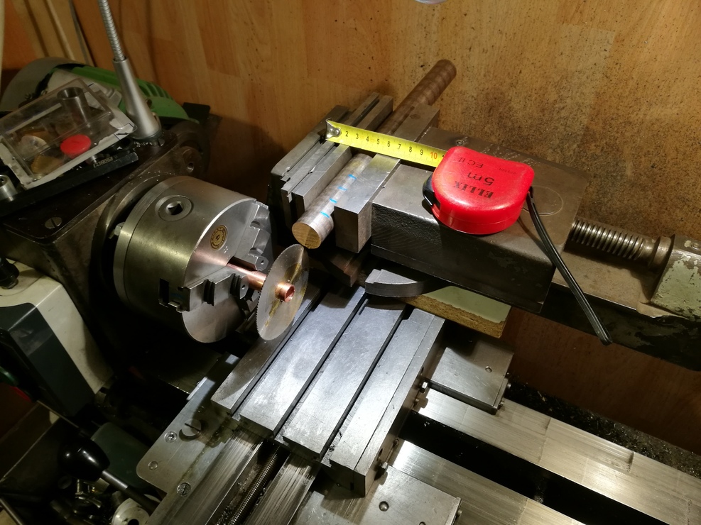

Na pont ezaz. Tapasztalatom nincs a bronzal és a fűrésztárcsákkal... A marós bácsi hogy fogná be? Vajon telibe vágná, vagy több fogásból?
Valami ilyesmi az elképzelés. A keresztszánom maxon van kitekerve. A tárcsa 80x0,8-as. Csak telibe tudnám vágni úgy hogy 20-30mm-eket haladok, majd ki lógatom a rudat a következő vonalig úgy hogy a már vágott hézagban lenne a tárcsa...

Akkor nem kell nagyon precíznek lenni a résnek. Szerintem próbáld meg úgy ahogy a képen szerepel. Arra figyelve hogy visszafelé forgatva dolgozz ebben az elrendezésben hogy a tárcsa eltolja magától az anyagot.

Megprobàlhatod a fotòn làthato mòdon figyelve :
szembe menj az anyaggal
satu pontosan meroleges legyen
furèszlap uj legyen ; acèlt mèg nem vàgott , s jobb lenne nagyobb fogu
hűtés is kelleni fog .
De mèg igy is problemàs lehet : fèlrevàgàs , beszorulàs , törès ( ha ugy  törik milis lemezt àtlyukaszt ).
Inkàbb vàgd fel flexel , 180-230-as korongal (van 1.6-2 mm vastag) csak nem àrt maszk mert piszkosul szòrja a forrò bronzot (2-3 perc alatt felvàgod ) . Nem emlèkszem melyik vàgokorong jobb neki (acèl vagy inox ) .

Ja hogy neked ilyen speckó esztergád van aminek T nútos a keresztszánja. Így már talán nem olyan reménytelen.

Megteheted hogy két menetben két oldalról vágod be úgy hogy 2..3 mm megmaradjon középen. Így nem fog a feszültségek miatt összezárni a fűrésztárcsára. A végén a közepét pedig kézi fűrésszel átvághatod. A B megoldás: Fúrd fel úgy hogy kb 5..8 falvastagság maradjon, amit már könnyebben át tudsz vágni fűrésztárcsával. Hónolni pedig így is elég erős lesz.

Két oldalról nem tudom vágni, nem hiszem hogy át tudnám úgy forgatni. Meg utána megint 20-30 miliméterenként kell haladni úgy hogy mindig kijjebb lógatom...
Az egy menetes vágás talán még menne, ott a tárcsa segít a pozícionálásban. Elméletileg. [#whatever]
Ezt a befúrásos dolgot még átgondolom, de nem szeretném kézifűrésszel, annál azért pontosabbat szeretnék.
80-as tárcsához mekkora fordulatot próbáljak? Olaj jó kenésnek, vagy csak beragad a forgács?
Ja és a tárcsával félig alulról tudok támadni...
