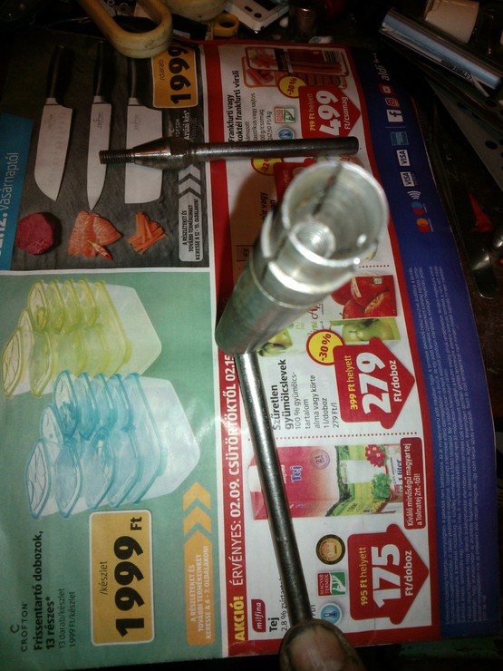

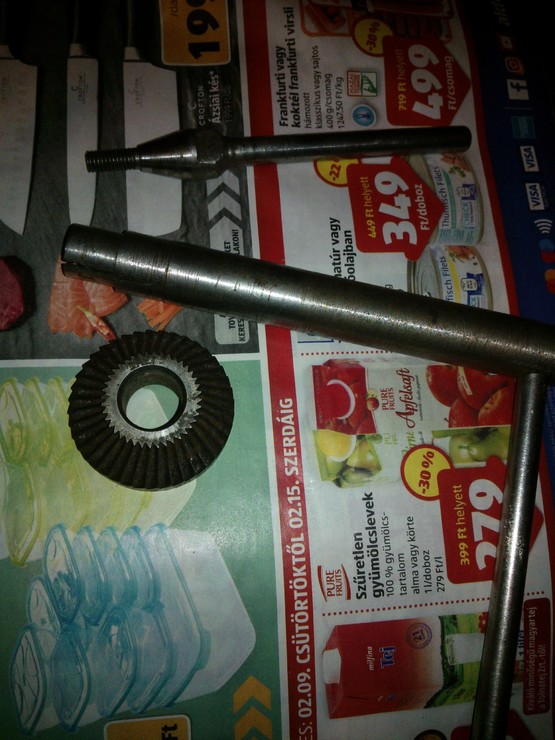

És íme. Voltak meglepetések, de alapvetően működött a dolog.
Tanulság: olyan tárcsa kellene aminek a fogai kicsit oldalra kiállnak, olaj nem jó kenésre, 50mm-en megfogva és 100mm-ert kilógatva a rúd felét telibe lehet vágni. (Végülis kapott egy 5-ös furatot végig.)
Az olaj nem, az ilyen anyagokhoz általában a "szárító" anyagok a jobbak, pl. a petróleum, kerozin.

A rudat a 100 x 1 mm tárcsával nagyon nehéz lett volna telibe átvágni.
 Rossz irány, ujratervezés.
Ha jól emlékszem pont Csuhás javasolta, hogy fel kellene fúrni ha nem zavaró. És így sikerült simán négy fogásból  átvágni az adott esztergán.
