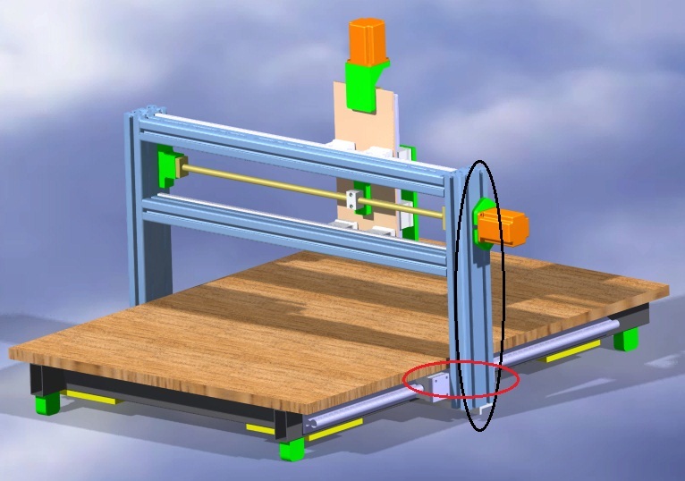

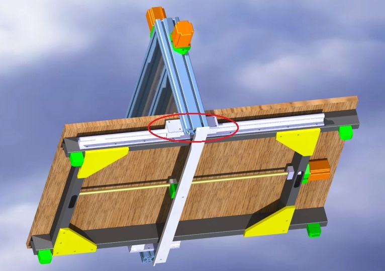

Én is azt kérdezem először hogy mit/milyen eljárással szeretnél megmunkálni a géppel?
Ha lézer vágó/gravírozó lesz, akkor jó így ahogy van..
Ha fúrásra marásra szeretnéd használni, akkor lenne néhány javaslatom.
1. Az X "gerenda" asztaltól való távolsága/magassága túl nagy.
Az ilyen gépeken általában 'lapos' mdb-okat szokás megmunkálni, pl. NYÁK, relief, névtábla...stb.(gépsatu nemigen kerül az asztalra.
Az "első gép"-építők szinte mindig beleesnek ebbe a hibába...
Ha mégis ragaszkodsz ehhez a magassághoz, akkor..
2. Növeld meg az Y kocsi(k) hosszát, és ezzel jelentősen javulni fog a géped merevsége.
Az a jó, ha a Z(magasság), és az Y kocsik távolsága közel azonos.
Az utóbbi változtatásnak persze ára van, csökkenni fog a munkaterület Y irányban, de mégis használhatóbb lesz a gép a jelenlegi "gólyalábas" megoldásnál.
wwdjyffm3
Remek. Én is pont ezen gondolkodtam, hogy gyakorlatilag 130mm magas munkatér maradt, ami szerintem teljesen felesleges, hiszen az esetek 90%-ában 5...50mm vastag darabok lesznek megmunkálva. Ezzel még le tudok menni kb 50mm-t és jut is marad is.
Ezen a 15 kilónyi mozgatáson gondolkodom. Nincs benne rutinom és félek, hogy sok lesz a motornak.
