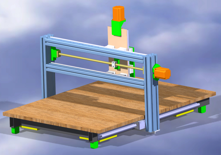

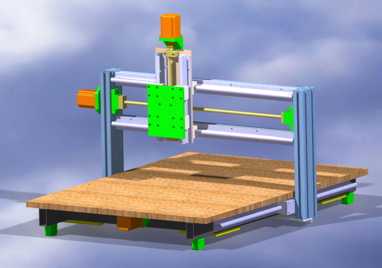

Érdekelne a véleményetek erről a tervről. A főorsó felfogatást lerejtettem, mert még nem végleges. Nagyjából 15 kilós a híd, és ezt szeretném mozgatni 1,9Nm-es 3A-s léptetőmotorral, egy TR12x3-as orsón keresztül. Az zöld részek műanyagból készülnének, a gépalap pedig 60x30x3-as zártszelvényből (ebbe a 3mm-be kellene M6 menetet vágni, hogy a lineársíneket fel tudjam csavarozni.  Hegesztett kötéseket sehol sem szeretnék eszközölni.
Az alkatrészek jó része már le is van gyártva. Kíváncsi lennék a rutinosabbak jó tanácsaira.
Mit fogsz vele megmunkàlni?
wwdjyffm3
Ja igen, azt elfelejtettem leírni.
Fa és műanyag. Gravírozás, relief, nyákmarás. Meg nagyon tetszenek azok a pontokból összevarázsolt képek. Azt hiszem halftone a neve. Nagyjából erre lenne használva.
