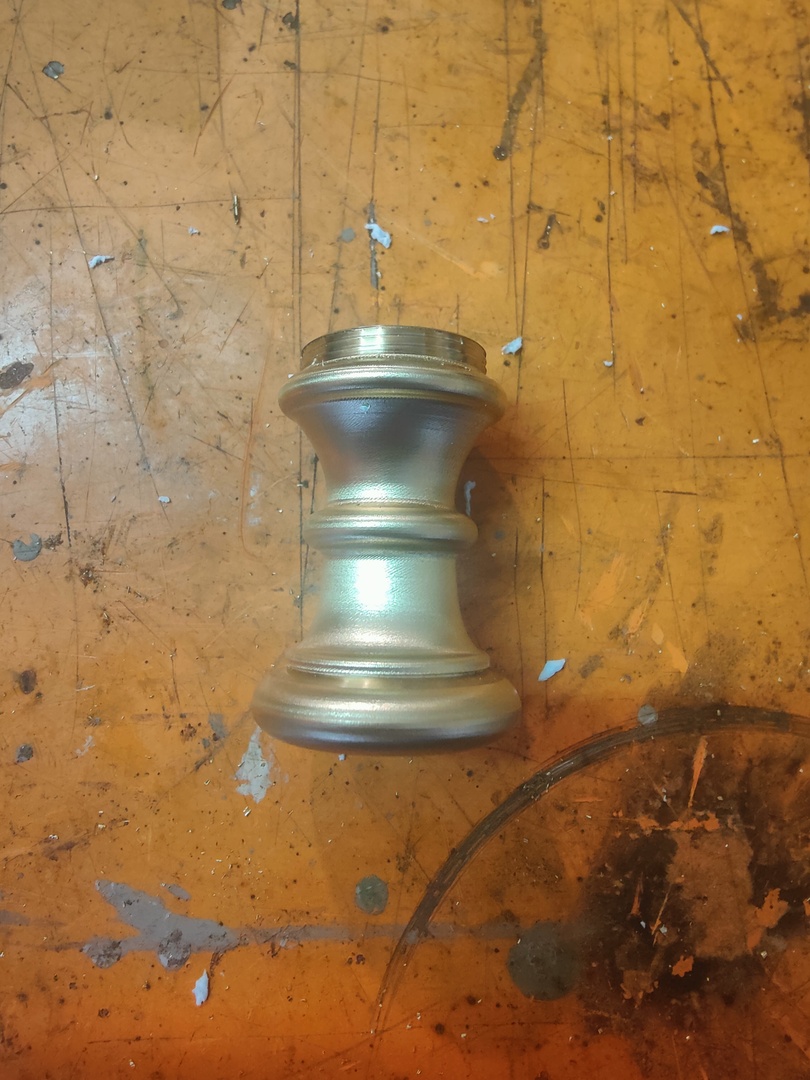

Csatoltam egy alkatreszt. Tudom hogy összerakható ivekbol de nem erre vágyom. Ami azt illeti ismét nagyot csalódtam a fórumban. A probléma  megoldására helyett azt kell bizonygatnom hogy miert akarom megoldani a problemat. Tényleg  csak adok veszekre jó az a forum?
Olyan nincs hogy nem fér be!
Erre (is) kiválóan alkalmas a Fusion, a modellt elkészíted a CAD részében és utána játszhatsz a CAM modulban a szerszámpályák létrehozásával.
Ha adsz egy rajzot, szívesen lemodellezem neked és tolok rá egy CAM pályát is, így láthatod a működését a proginak.

Légyszi kukkantsál be az eszerga topikba, ahol láthatod, hogyan oldottam meg a példa fotód, alkatrészed alapján az esztergálást Robsy vezérléssel.
