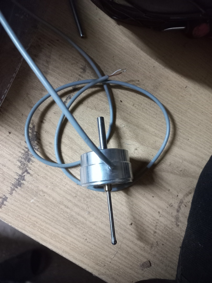

Tisztelt Urak!
Ez a tapintó az eladó fórumtag szerint egy régebbi kb 2018 Cnc-Drive által forgalmazott tapintó bemérő. Az eladó nem használta a Cnc-drive oldalon már nem találtam róla infót.
Esetleg valaki használ ilyet itt a fórum tagok közül? Ha igen akkor tud valamilyen infóval szolgálni arról hogyan lehet használni bekötés érzékenység stb valami.
Köszönöm a segítséget!
Albert
AlbertR
A tapintóval kapcsolatban feltet kérdésemre Antal Gábor fórumtárs kitűnő szakember részletesen válaszolt.
Köszönöm neki és másoknak is a segítséget!
