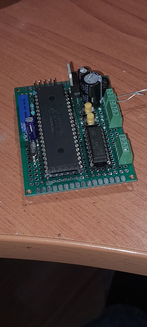

Ez a projekt lenne. Ameddig nyomom a gombot, addig forog a léptetö motor a potival beállított sebességgel. Ha a másik gombot nyomom, akkor a másik irányba forog.
https://simple-circuit.com/pic16f877a-bipolar-stepper-motor-control-ccs/
Kvarc 8Mhz.

Köszi, de nem. Van épített L297+L298vezérlőm, meg 555 alapú vezérlőm is. De egy marék pic is van itthon évek óta, amiböl most felhasználnék, had fogyjon, ha már van.
Nem mellesleg, már összekendácsoltam a proto panelt is hozzá.

Tökéletesen működik, köszönöm!
Hálám örökké üldözzön [#worship]

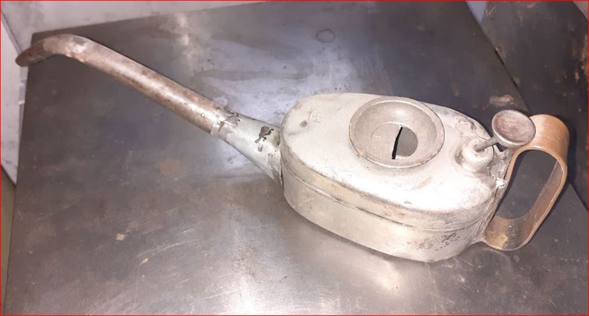

Néhai apósom sufnijában találtam. Nem ereszt sehol, de ott se ahol kellene.
Már sokszor lett átforrasztva, a pumpa nem nyom és nem lehet szétszedni mert az is le lett forrasztva.
bent a bőrözés mehetett tönkre.
Lehet még Chaplin ezzel olajozta a gépeket, (nem találom a képet)
Szedett már szét valaki ilyet?
A pumpa része szerintem eredetileg menetes volt.

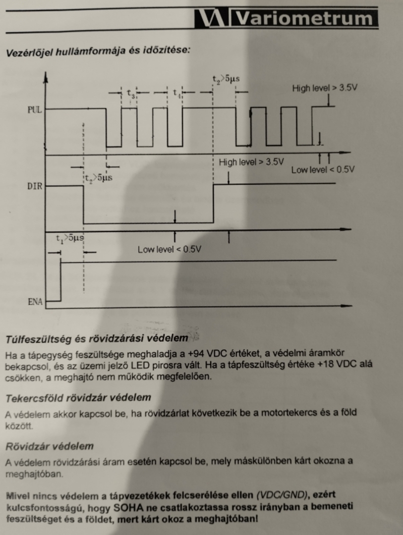

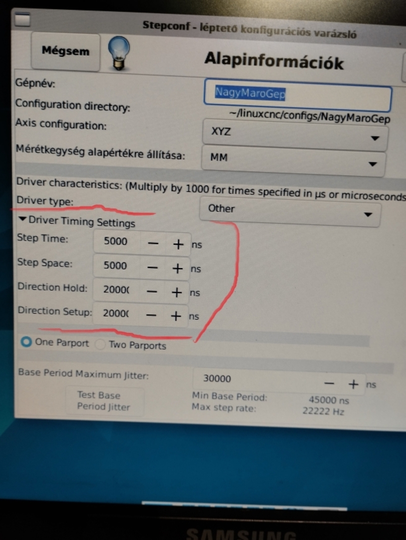

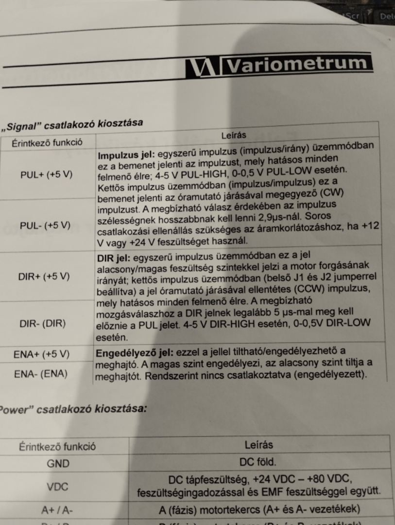

LinuxCnc konfigurálást csinálok,de elakadtam már az elején.
Az elektronikához nem értek,így segítséget kérek a léptetőmotor-meghajtó időzítési értékeihez:
A dokumentációban az első két képen lévő ábra van, a harmadik képen meg a beállítandó timer értékek.
Előre is köszönöm a segítséget!
